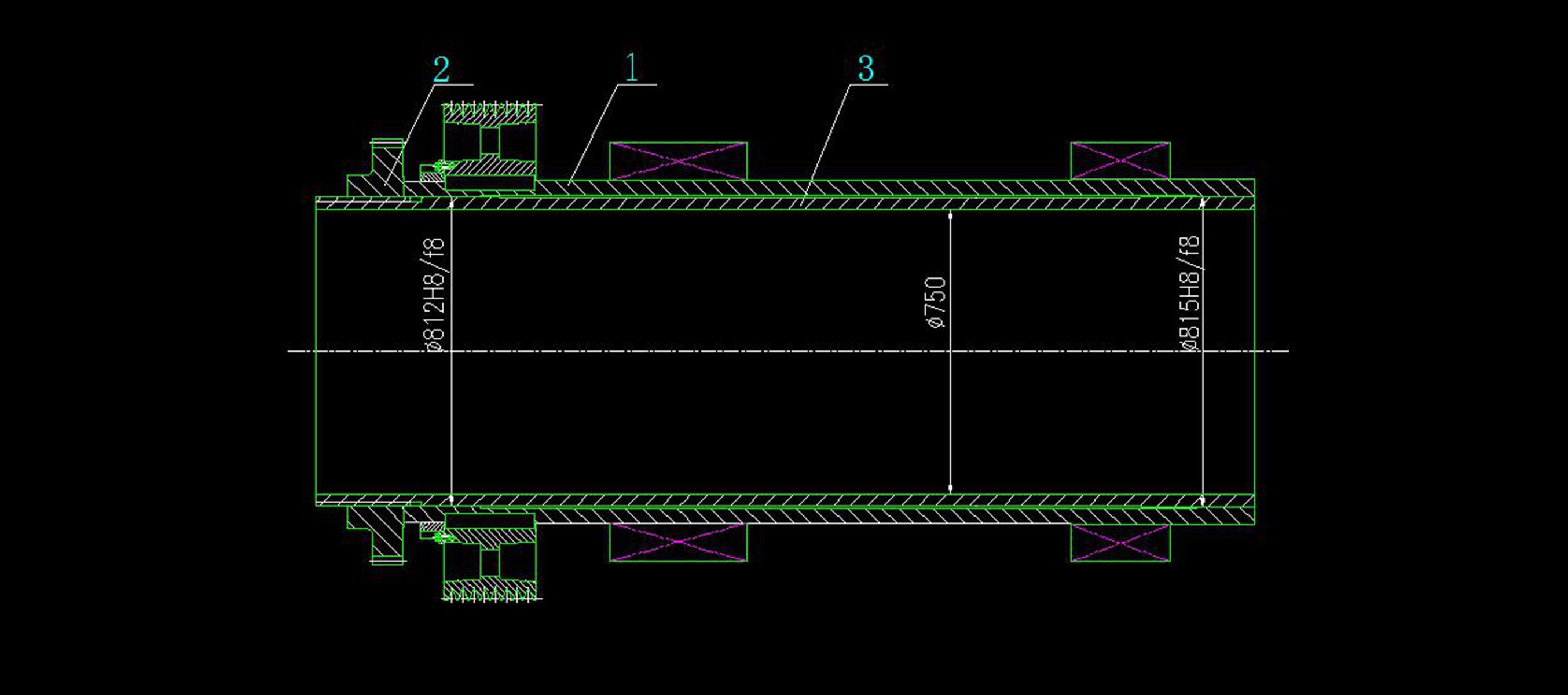

如图示,序1需要多大的摩擦力可以将序3,带动一起旋转起来,转速200r/min,启动时间12秒,序3 的重量2吨。
真诚地请教高手,1把3带动旋转的方法有很多种,由于设计限制,这里只讨论通过摩擦力这种方式!
原理:皮带轮带动钢管1在两轴承上旋转,钢管3装在1的内孔里,和1有配合,齿轮2和3是螺纹连接,1通过和2接触的端面摩擦力,将3带动旋转。这个摩擦力,需要多大?

呵呵!我只需要摩擦力,可以不管摩擦系数和材料。这里主要是考虑,怎样将转动惯量转化为力矩!有了力矩就可以了。

1 通过摩擦力和 2 和 3 成为一个整体才能带动 3 旋转起来。
发表于 2014-6-28 11:36:48 | 显示全部楼层
摩擦力X半径是摩擦力矩吧,按照动静法,物体处于运动平衡时,摩擦力矩等于惯性力矩,惯性力矩=转动惯量x角加速度,角加速度是角速度对时间的一阶导数。

非常感谢,转动惯量X角加速度=力矩。但力矩的单位是N.m。转动惯量X角加速度的单位不是N.m,总感觉单位不对。
发表于 2014-6-28 11:54:06 | 显示全部楼层
已知转动惯量J( kg•m^2)和角加速度ε(rad/s^2=1/s^2) 可以算出惯性力矩T(N•m)
三者的关系式为:  T=J ε
J ε的量纲为:kg•m^2×1/s^2=kg•m/s^2×m=N•m
上式中kg•m/s^2=N  (根据牛顿第二定律F=ma)
 楼主| 发表于 2014-6-28 12:01:58 | 显示全部楼层

才看见,非常感谢您的回复,明白了。
发表于 2014-6-28 12:10:36 | 显示全部楼层
楼主为何采用摩擦传动,带动2t的零件可靠么?有效寿命有多长?
