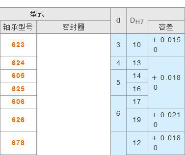

我都参考这个公差,大家有什么想法
(这个是哪里来的,想必大家也知道)
不但是这个资料里的公差这样,我也看过他们的整套图纸,很多地方都这样。就算是这样的公差,也都有不良品,退了几次货,供应商就叫苦连天了。  发表于 2016-8-5 23:30

带座轴承跟普通的轴承不一样,普通的轴承内圈孔都是走的下公差(保证紧配)而带座轴承都是上公差
