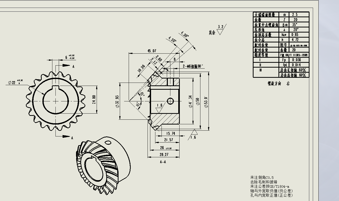

发表于 2014-8-21 08:26:26 | 显示全部楼层
这个齿轮图标注的合理不
