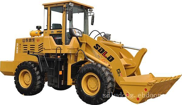

新设计的款装载机

D37重工业设计 发表于 2014-5-29 20:11
不是的,是一个12个人组成的小团队。请教一下,不协调的地方有哪些?
我没有设计过工程机械,只是从视觉感官上来感觉:
1.斗是不是偏小?和整体比例不是很协调
2.后屁股是不是又短又小?没有工程机械应该体现出来的大气
3.底盘是不是矮了一些?还是轮子小的缘故?按理说轮子越小越稳定,但我觉得对于工程机械来讲轮子越小能应对复杂的工作环境的能力就越低
4.托举臂的下铰接点是不是太高了,我觉得铰接点的高度应该和整车重心一致,越高是不是就越用不上劲?
5.油缸和翻转机构完全就是挡在驾驶者的前面是不是对视线有影响?
6.托举油缸是不是太长了?反正我看着是有点别扭
7.这样铲斗放平铲料的时候力量是不是全都在油缸上?这样油缸密封件,软管啥的寿命是不是就会明显降低?
8.前面那部分全是连杆机构,做的时候画受力图分析了没有?
9.翻斗用的油缸和举升用的油缸缸径是一样大的吗?看着是一样大,有必要一样大吗?
以上仅是个人愚见

你提出的都是一些很实际的专业问题,说的都对。这个设计是针对山东这边多数中小型装载机厂家设计的,这些厂家没有技术人员,没有品牌,最关键的是他们这些小老板没有把产品做好的心。这是一种小型装载机,比例跟大型产品不一样,做到这样已经很不错了。说真的,他们真的能做到图片上的这种状态我就烧高香了。另外,我只是个设计师,不是工程师,对很多机械上的东西不是很懂。
这就是当前他们的产品。

发表于 2014-6-3 14:18:46 | 显示全部楼层
D37重工业设计 发表于 2014-6-2 15:36
你提出的都是一些很实际的专业问题,说的都对。这个设计是针对山东这边多数中小型装载机厂家设计的,这些 ...
你说的是个很现实的问题,理想产品和现实产品之间必然存在差距,这是机械行业发展的根本原因,设计的最终目的是要产出实实在在的产品,而实实在在产品的目的是产生经济效益,所以设计最终要服从经济效益,设计要从实际情况考虑才是真正的设计,你们做的没错
