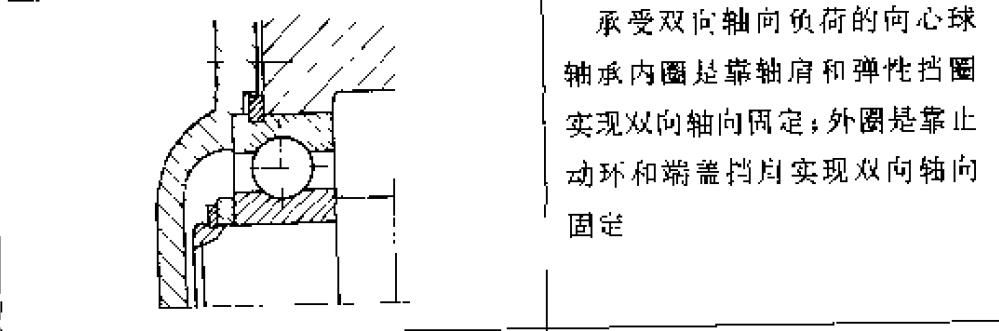

楼主把这个问题弄复杂了。首先要弄清楚结构。件4是带止动圈的轴承,件3是轴用挡圈。本结构是用件3和件2限制 ...
哈哈!我这是全方位校核一下(有无事找事开动脑筋的嫌疑)。

楼主,并没有两种情况窜动量矛盾不同的情况。你的第一种情况根本就不是算窜动量,只是算最大间隙而已,实际上是避空的。

尺寸链如果了解了也是很简单的

你没把带止动环向心球轴承的轴向支撑搞明白,简单问题复杂化了。还搞出这么多尺寸链。零件加工成本都大大提高。老板赔了。
止动环与端盖,各限制一个方向的轴向定位,建议看以下图示及说明就都明白了。
