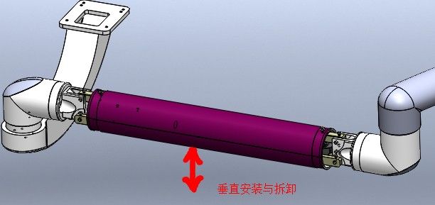

向各位大侠求助,现我设计一套铝合金外壳,分上壳和下壳,上下壳装配后外形是椭圆,属挤压型材,上下壳装配时由扣位扣合,两端螺丝锁紧,因为要满足装配与维修,就需要下壳在大于和等于3.5KG的力方便扣合与拆卸,另我设计扣合位单边过盈量0.025mm,不知道是否合理?因为没有接触过扣位方面的知识,所以向各位大侠求助!
希望能得到大家的帮助,万分感谢!

我不同意这么干。方向是对的,做法不同意,感觉没理解这种方法才这么干的。
谢谢指教,请具体说明,谢谢! 这个我在网上有下载一篇文章,我也发上来让大家看看.  发表于 2014-5-13 19:07

用拉制的铝型材直接扣合不好么?结构简单,而且扣紧力不小,很多铝型材辊道都是这样的扣合结构。拆卸时滑移取出,略微费劲点
谢谢大侠指教!  发表于 2014-5-13 20:27

谢谢大家的指教,可能是我没有描述清楚,我这个外壳的安装与拆卸是不要轴向插入与轴向拆卸,是要求垂直安装与拆卸,希望得到大家的指教!
考虑到球形扣位是针对塑胶,因为塑胶有弹性,而铝合金据说只有塑性,我想想球形扣位用到铝合金上面也许不合适.
从图上看可以轴向拆卸。从上图看做成两个半圆更方便安装与拆卸。  发表于 2014-5-13 20:34

看来g2096大侠还没有看明白5#的图,我现在再发一个给你看看,因为这是一台设备上的一个部件,如果发到客户那里,在客户需要调节时,只需拆掉下壳就可以.
这个只需要上下壳题扣好后,螺钉打紧就可以了 为什么药紧配,若是型材拉制,整条过盈配合 很难装的 还要考虑型材的表面处理 若是模具(如果可能),可用点位局部扣 )  发表于 2014-5-16 17:08

过盈量感觉有点大。。。
这个过盈量多少为好,大侠?  发表于 2014-5-14 08:42

主体和扣件的圆相等,单边都过盈二点五个丝,感觉这个值还是稍稍偏大了一点,既然有螺丝固定,卡扣的意义其实是被缩小了一点的,
就这么说:扣得不紧没太大关系,扣太紧拿不下来就完蛋了...
如果过盈小了不紧,挤出模还有回旋的余地,但是太紧拿来下费劲甚至卡死什么的吃力不讨好啊...
楼主三思后行
谢谢大侠的指教,很中肯!  发表于 2014-5-14 08:43
