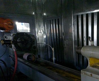

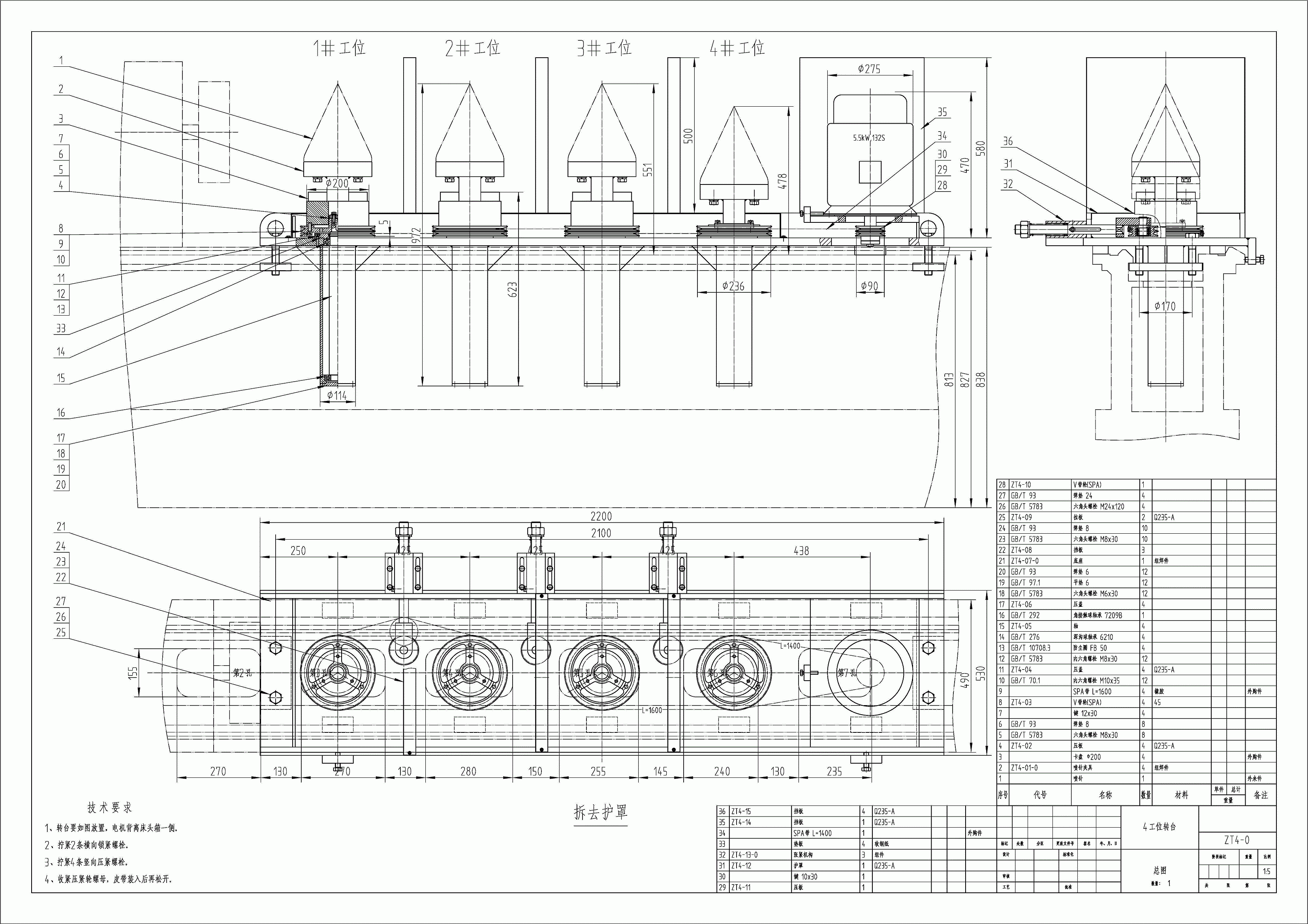

转台放在6180车床导轨上,靠近卡盘,高度要尽可能低,所以就因地制宜,将立轴隐在床身两导轨中间的几个长孔中。这些长孔的尺寸和间距还都不一样,所以本来计划工位间距为500的,凑来凑去,最后只能凑成425了。(为什么取425,是为了凑优先数。)目前是放在从床头箱起第三到第六共4个孔中,若挪到其它孔位的话,还不知道能否放得下。
为什么要放在床头箱处,从下图可知,床头箱处,喷枪正好对着吸风口,这样喷涂后的粉末污染物可以方便吸入除尘装置。
有时候,想把它取下来闲置,或直接就在地面上使用,所以就设计了个转台支座。这是在地上的时候,需要放在支座上,若在导轨上时,是下面的几个垫块垫在平轨上,然后用拉板,抠住导轨的内侧,用螺栓拉紧,料想转起来问题也不大。
单个立轴承重不超过300kg吧。轴承寿命大概还行,好像有几年。发现承重和转速,都影响轴承寿命,但二者之中,以载荷为大,转速高一倍,寿命减一半,但承重高一倍,寿命就降好多倍。
有时候想用卡盘,有时候不想用卡盘,所以图上就既有卡盘的情况,又有夹具直接上在立轴上的情况。
顺便吐糟下,感到带传动弄起来真是繁琐。
这个转台还未做出来,所以这些图纸仅供参考。不过根据以往设计的经验,凡是考虑到了的,认为没有问题的,到时候一般也不会有问题;凡是考虑到了的,认为可能有问题的,到时候可能有问题,也可能没问题,也可能是有问题但问题没有想象的那么严重,或者说问题大半在预料之中。至于剩下的,没有考虑到的,也就只有天知道了。
“天地本不全”,又何况人乎?

发完又看了下,应该没有什么常识性的错误。

发表于 2014-4-6 11:20:48 | 显示全部楼层
隐约看到了ABB
却跟转台没关系。  发表于 2014-4-6 11:21

发表于 2014-4-6 11:45:40 | 显示全部楼层
愚以为:处士的轴承不太好装!
下边别弄台,直接弄通孔,力吃在闷盖上,或许能好点?  发表于 2014-4-6 11:49
发表于 2014-4-6 11:53:23 | 显示全部楼层
zyz4190 发表于 2014-4-6 11:45
愚以为:处士的轴承不太好装!
也许下边单独弄个座,好装配点,只是个人愚见!

发表于 2014-4-6 14:34:42 | 显示全部楼层
大侠张紧机构销轴用卡簧固定是否合适啊?
觉得应该没问题。  发表于 2014-4-6 15:57
