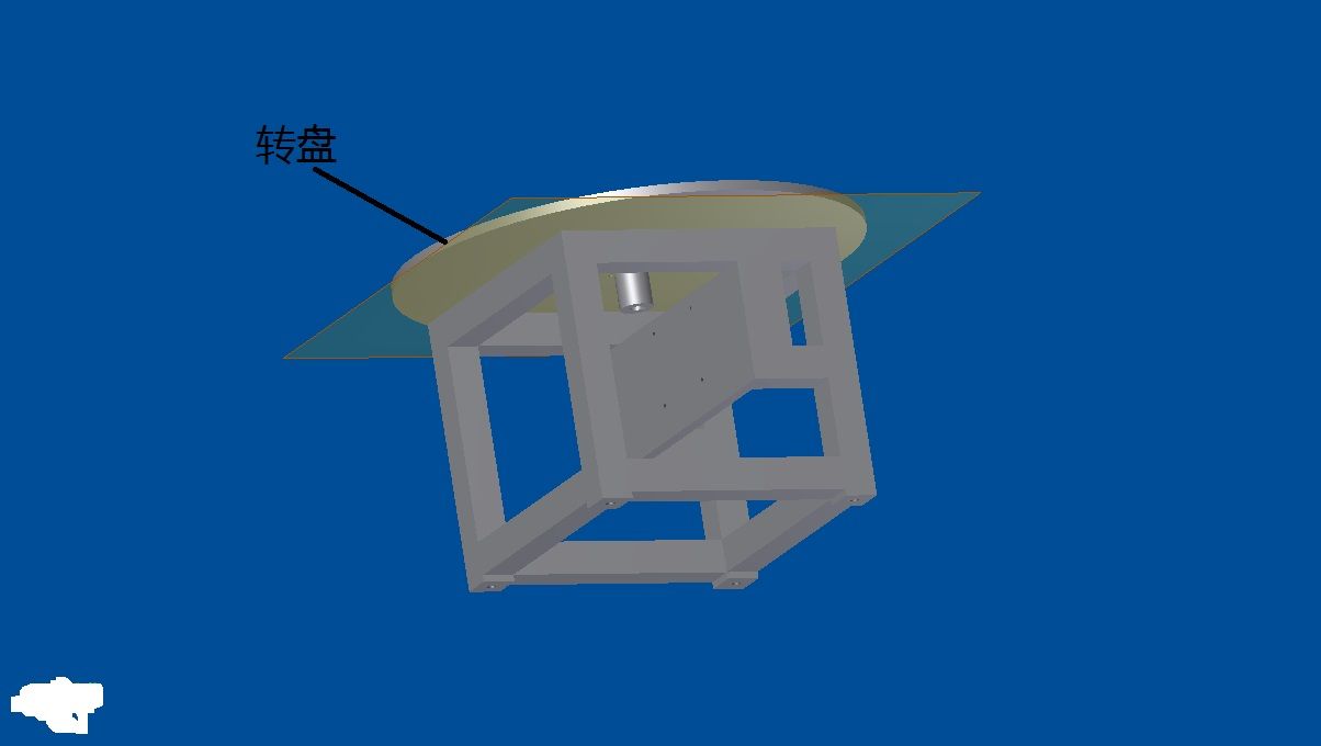

转盘参数及要求:
       1、转盘和物品的重量在50KG~80KG
       2、转速100~300转/分
       3、在指定位置需要停下
望各前辈帮忙指导一下如何选择马达和减速机,谢谢!
发表于 2014-4-2 16:37:01 | 显示全部楼层
根据你提供的参数计算出转动惯量,根据惯量在求所需扭矩,然后选择合适的马达以及减速机。很基础的知识,楼主可以找伺服电机的样本根据人家说明计算。自己如果动动手,确实学到不少。

可以网上下一个电机的选型软件啊,好像一般有名的都可以下的到。例如东方马达

分割器不行吗
行,这个主是向前辈们学习学习  发表于 2014-4-3 10:47

一定要自己做吗?有专门的分度器。
这个主要是为了让自己多了解这方面的知识  发表于 2014-4-3 10:46
