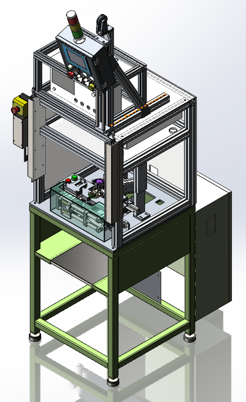

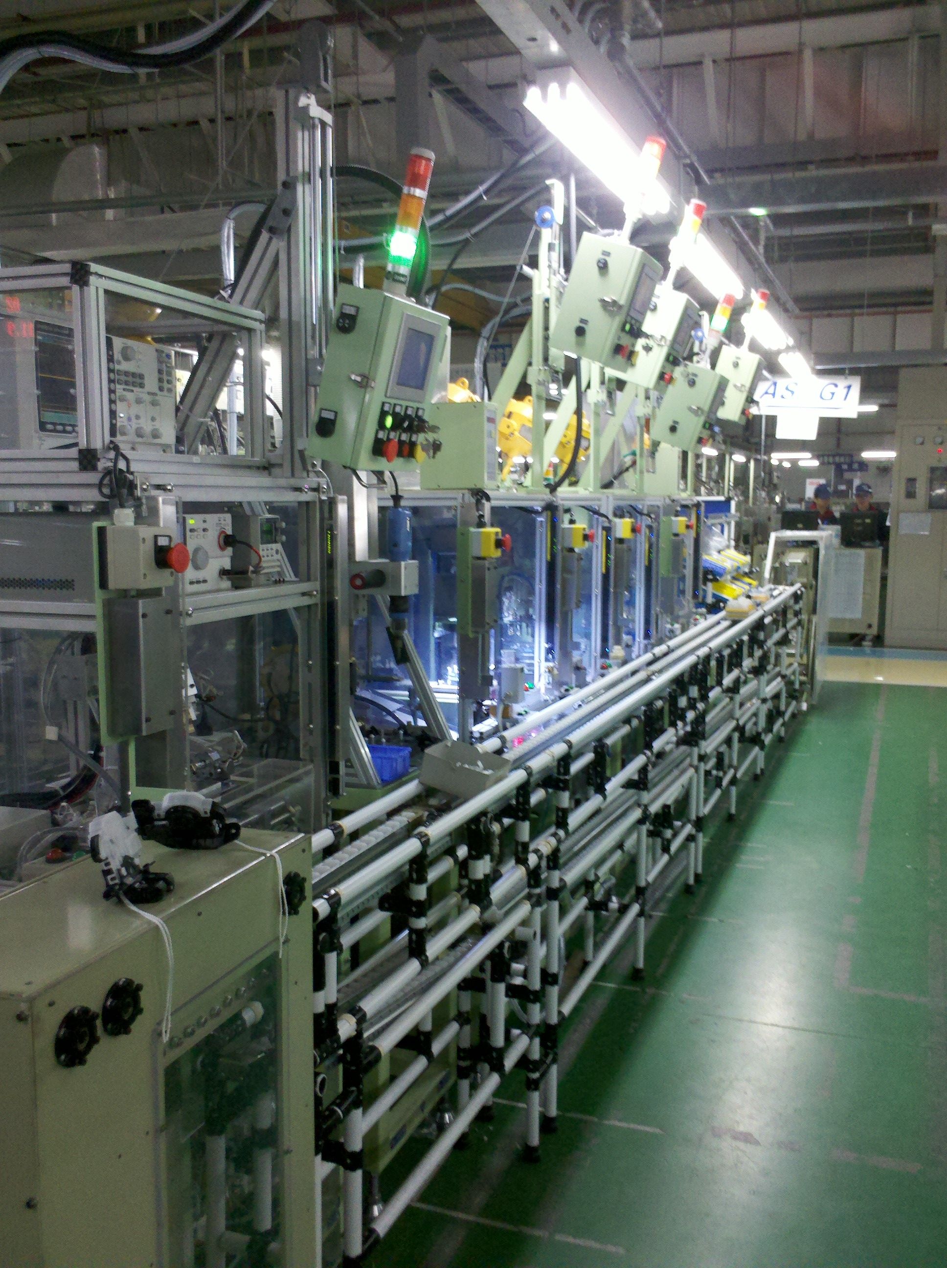

去年一个日企开发的一个测试设备。客户需要测试车锁的机械和电气性能。人工上下料。
机构很简单,电气方面比较复杂一点,用到了称重传感器,可编程电源,安规测试仪,还有一个数字示波器。
   通过做这个设备体会最深的两点:
1,日本人的安全意识真的很高。劳保方面就不用说了。所有的机器都要求这种外形,带防护罩,安全光栅。所有的移动机构都要求人手不能直接伸进去。启动开关在外面,只有人完全脱离光栅范围才能启动。在光栅失灵的情况下也能安全操作。工厂内所有地面都按不同的功能涂刷不同颜色的油漆来区分。比方红色的代表上方有行车。蓝色的人行道,黄色是叉车道,只要记住了,看颜色就知道要注意什么。在机动车行驶的区域内要穿反光背心。登高2m作业需要系安全绳等等。去过的韩资企业没见到有这么细致的规定,国内的更不用说。
2.细致。所有的东西都有标准。设计标准,验收标准,施工标准等你等。机械设计方面,电气方面的验收标准一共十多页纸。我们犯了一次错,信号线没按要求,结果重新接线。另一家公司更惨,重新接线的理由是线号的方向不一,不方便识别。
只有我们的企业也能严格的按照标准执行,国产货的品质才能上去。这些方面需要我们加倍努力才能赶的上。

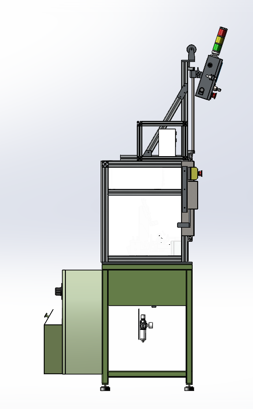

最终效果图

那个EMO确定能满足日本人的要求么, 应该选用那种带 防止误操作/误动作 保护罩 的比较好一些。
另外就是,EMO在设备上 至少一前一后两个
另外,从最终效果图上,也没有在保护罩那里看到任何警示标语,pinch point  以及Do not open while operate之类的
这些也是日本客户 一定要求的东西

EMO是啥?光栅么?
标签是客户自己贴的,拍照的时候还没贴。
紧急停止按钮 Emergency OFF  发表于 2014-4-1 09:37

朋友,看图片,设备基础是方钢管焊制,能不能分享一下此框架的工程图,学习一下?
我做的基础一直是各种铝型材搭积木,bosch、ruhlamat、沈飞、其他品牌都有。
但还没玩过焊接架子!
谢谢。
角铁焊接比较扎实,看过很多日本设备都是用此类架子的。  发表于 2014-4-11 10:13

机架工程图就算了
这个很简单的,拿出来就真的是献丑了。就标了个基本尺寸,注意事项而已。不专业
