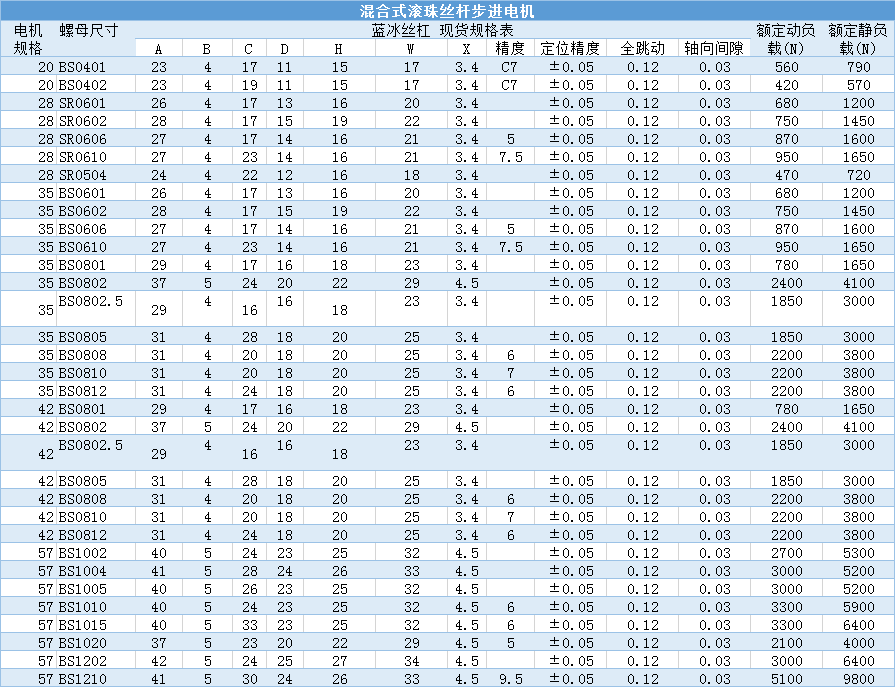

发表于 2019-9-8 17:36:52 | 显示全部楼层
滚珠丝杆的承重力
滚珠丝杆的承重力
滚珠丝杆的承重力

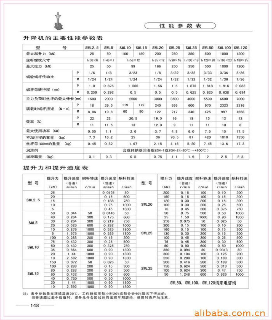

发表于 2019-9-8 17:39:36 | 显示全部楼层
梯形丝杆承重力
梯形丝杆承重力
梯形丝杆承重力
