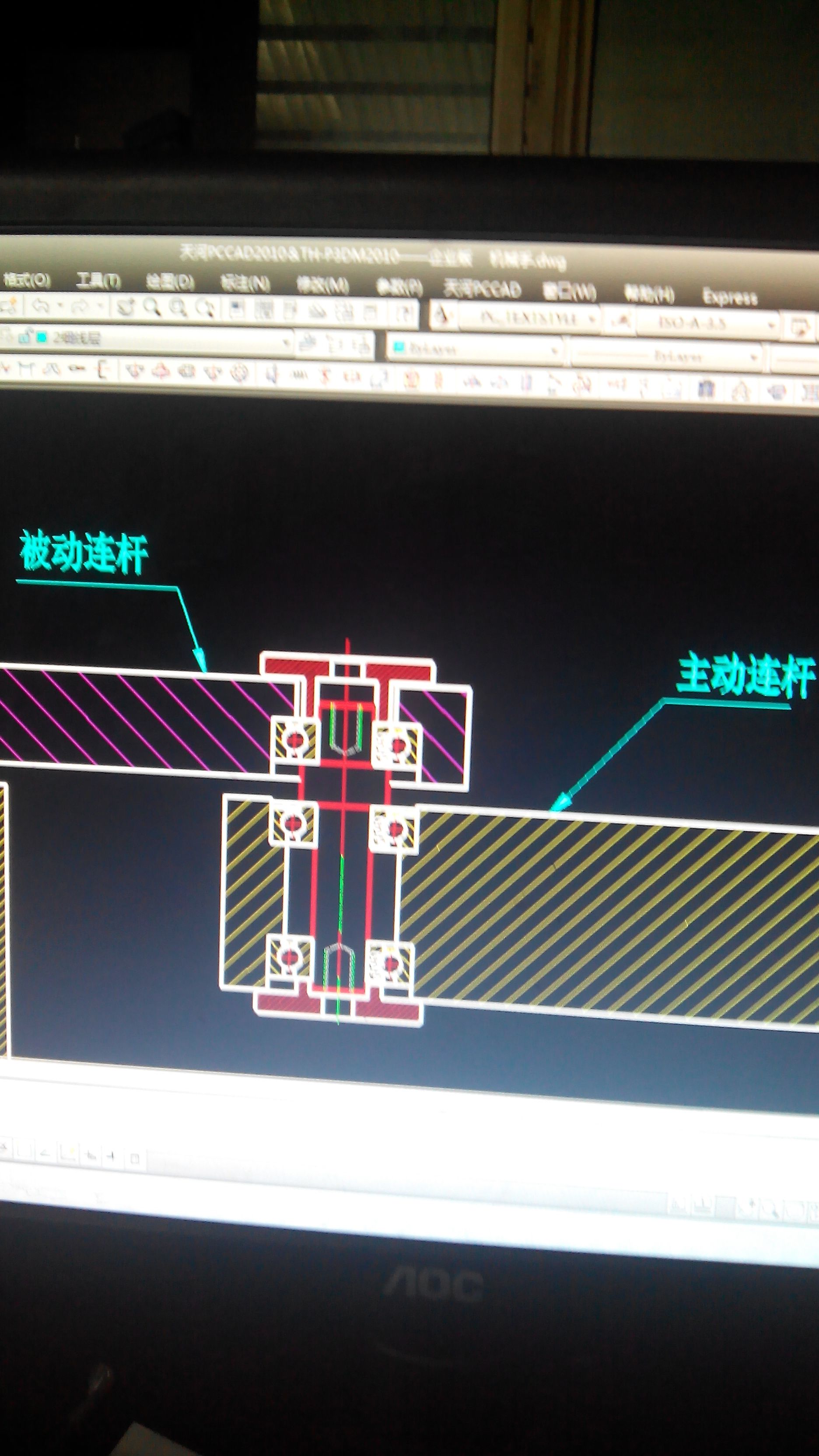

这根轴如图所示,就是两个连杆之间铰链的轴,大概计算一下切应力2700N!
连杆8秒一次的正反转!每天12小时工作,大概使用一个月后断了!
当初设计的时候是估算的,我们老大今天看了一下,说有两个原因造成的!
第一:外加工把那M10的牙钻的太深的孔,本来只有10mm牙深最多15,不能超过台阶!而现在断的轴是空心轴(按图加工是实心),导致强度不够!
第二:老大说看断层面应该是瞬间崩断,硬度过高(给家工商要求是轴材料是45号钢调质处理,28-32的硬度)老大说肯定超过35的硬度!由于当时没有硬度测量仪器所以不好确定硬度值!
对于老大第一点的解释是可以理解,可是第二点的解释我确实不太理解!
希望大家帮忙发表意见,看看断面层,帮我多多分析分析!谢谢啦!

设计不合理,轴肩太高,轴承都卸不下来,估计就是因为轴太细了

从图看弯曲力更大,弯断的。
弯曲应力应该不小,只能加粗轴了,或者换点好材料。轴肩的设计的确费力不讨好  发表于 2014-3-21 13:39

一个月23个工作日,正反再乘2,共248400次,楼主不认为是疲劳断裂吗?疲劳校核再算算

1。弯扭组合悬臂梁,不能只考虑弯曲强度。
2。从断裂截面看,应该还是属于疲劳断裂。
3。M10的孔钻孔过深,会导致截面抗弯扭模量降低,特别是延伸到了危险截面附近。当尺寸受限时,这个孔的确不能做太深,10个深已是大限。
4。不能完全说跟硬度无关,但是硬度影响的只有韧性,即抗冲击能力,除非你的断裂是一个偶然过载,否则不敢苟同硬度原因。
5。最后,不得不说,这个结构本身设计的也有问题。轴承盖过大,一面顶住轴承内圈限制内圈转动,一面贴合连杆限制连杆转动。降低了轴承使用的效果。所以,这个端盖的作用值得怀疑。全图来看,本身就是开式轴承,端盖没有密封的意义,既然如此,为什么不用一个轴用挡圈作轴向定位?连M10螺纹孔都省了。

大侠剖的细呀,我也在郁闷那个端盖,怎么会这样用,和轴承内圈接触,又和连杆面接触。还有在设计轴的时候,轴臂的设计还是要慎重呀,这样好还是加个轴套好?  发表于 2014-3-23 22:57
轴肩过渡区域要倒圆角(圆角半径要小于轴承倒角) 顺便说一下,轴承间距这么小,剪力应该是主要作用力。LZ要是能发一张完整一些的图或载荷信息就好了。  发表于 2014-3-23 16:16

像这种,可以加个过渡阶梯套,依次留空间加大圆角降低应力。或者可以做表面抛丸硬化。但是根本问题是轴太细,其他辅助的办法都不会太有效。  发表于 2014-3-20 02:20
他这个轴是有圆角的,但是因为是台肩轴,圆角不可能有那么大。所以问题就来了。可以通过过度槽等方式缓和,但是轴本身太细,哈哈,都拧把一起了。  发表于 2014-3-20 02:18
偶也觉得,根部应该留有小圆角。直角应力集中太厉害了,我以前接触过一个冲压模具,别人设计的,就是因为直角,碎了,后面我说改小圆角,就好了。  发表于 2014-3-20 02:07

将悬臂结构改简支结构,在轴径相同的情况下,受力与寿命就大为改观。  发表于 2014-3-20 01:46
没有承载数据,没法验算看看,但可以肯定,原始设计考虑不足,哈哈  发表于 2014-3-20 01:33
不到12万次的往复摆动就搞断轴,轴不是好像细了点,而是肯定明显不足。 ^_^  发表于 2014-3-20 01:24
那个根部圆角是个高应力集中区。局部硬化圆角会好一些,说实话,作为连杆来说,这个轴好像真的细了点。  发表于 2014-3-20 01:10

讲的跟详细,由于给的装配图只有右边,其实左边也有一个被动连杆,安装轴承方式是和贴图一模一样的,只是另外一个连杆长度最长!由于我们此连杆机构是平行于地面的,当时要确保不相邻的连杆之间要平行所以要顶住!
