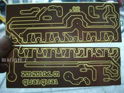

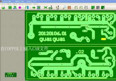

做雕刻机要用到的电源板
自己做的雕刻机做的
这是自己做的雕刻机,花了我4000多,好多不如意,不过能用,给我们这儿做模具的加工铜工,刻铜字,做配合精度达不到!
这是设计的PCB板

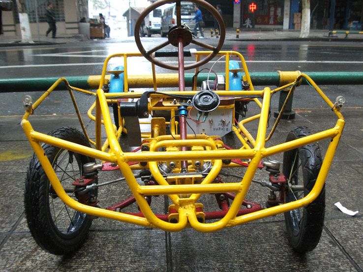

再上几张:
这是为自己设计的,不过一直没动手,自己设计有一样好处,就是自己要能按自己能加工的设计,就是说朝自己可控的成本设计。不然设计得花样,可自己做不去来还是白搭,找别人就是几百,不敢想。别人还爱做不做的,因为不是批量。也很麻烦
悬挂要求很严,有地方尺寸差1MM都不行,软件的好处真是不少,不用软件定位好尺寸难保做去来不是废品!
此车个人认为很成功,上了本地的报纸
全手工弯管,烧红了再弯的,现在想来都有点不可思议!!
要我再做一辆,我只能摇头了!!!
全4轮独立悬挂,前双叉臂。

钢板没割头,还用扳手掰,下次找我  发表于 2016-5-30 16:58
漂亮!  发表于 2014-9-11 07:00
每做一样,我就能提高不少知识,看到了,但没自己亲自尝试,有些是不能体会到的  发表于 2014-8-21 12:33
我是享受DIY过程,我也想开阔眼界,可是没条件呀,就电子机械我都是半桶水,还有我得生活,这是我的业余爱好。不是吃这碗饭的,但也想有自己的创造发明,这些过程能让我学到很多!  发表于 2014-8-21 12:30
我不知道你是享受自己的DIY,还是想用心干成一件事情,我佩服你的勇气。但是觉得在解决问题的方法上还是得讲究。要是多开阔眼界,发挥的好自己的才能必成大器。  发表于 2014-8-4 23:43
精神可嘉!其实要充分利用资源就不至于苦逼了。比如用米思米的配件做滑轨丝杠多方便啊。淘个旧台钻改装也可以啊。PCB板不需要那么费事铣,电路图设计好用菲林纸打印在铜板上曝光,再用氯化铁溶液泡一下就搞定。  发表于 2014-8-4 23:37
牛人,这个做下来成本多少啊  发表于 2014-4-29 13:25
DIY的,不是商品,所以只能 以票子为基础!!  发表于 2014-3-16 10:44
精神可嘉。做工可以再精细点不?有时候,细节决定成败!  发表于 2014-3-15 13:11

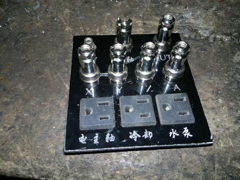

电脑改CNC控制箱
CNC控制箱,全部集成到箱子里了
电源面板,有些图片丢失了,不过在别的论坛发了的,就复制过来了。
别的论坛发了的,复制过来了!

设计此车花了不少时候,因为车子的底盘我就研究了几个月,才明白了一点点,于是就有了前倾角,后倾角,前束等!!

这是那种软件做的
用到了很多种软件:protel99,coppercam,solidworks,solidcam,mach3,文泰。还有一个,我都不记得名称了!  发表于 2014-3-17 08:39
