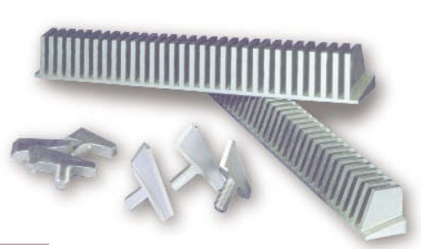

QQ图片20140305153806.jpg ' s$ Z8 s. Y, W9 O0 X; p+ V
) Z  a2 j& l3 P* {! p
这图片来自国外,这种刀片和格子要求耐磨,耐轻微冲击,用什么材料,该如何制造经济实用?

可以试试奥地利百禄M390。 BOHLER公司的材料M390为高铬系麻田散铁型耐蚀钢,其金相组织为大量的碳化铬、碳化钒微粒,均匀散布于Cr>12% 的基地上,优点:耐蚀性高、耐磨耗性高、抛旋光性极佳。上海有很多好的应用范例和很好的特殊刀具材料,当然好的材料需要好的热处理,有对顶级金属材料和顶级热处理感兴趣的朋友可以加我Q542716495,上海刘工。大家一起交流沟通,互相学习。
