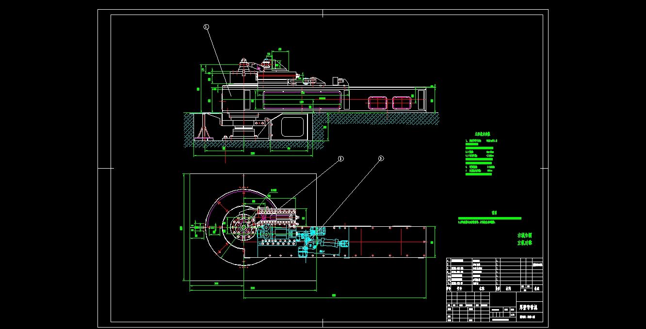

机械设计实例练习之二:滚弯机

彭老,您好,记得在您上个“弯管”帖子里,我曾经贴出两张滚弯设备的图片,其中下面一幅图好像就是滚弯机的二维图。现在再贴下滚弯机的图纸,麻烦前辈点评下。 151_2444284_0ad2cc89cf63aa5.jpg
发表于 2014-3-15 10:57:46 | 显示全部楼层
orc_roll 发表于 2014-3-12 17:19
彭老,您好,记得在您上个“弯管”帖子里,我曾经贴出两张滚弯设备的图片,其中下面一幅图好像就是滚弯机的 ...
这只是个弯管机?不是滚弯?

功率和力的计算还没有查到资料,在不锈钢防盗网的加工店里见过类似的滚弯机,老师的练习很有深意,查查资料先

学习了啊  之前还在想 半径几百的圆管在弯呢  原来是靠滚的啊

我有一个速度更快的方案,把中间那个滚子做成行星式的,用行星架高速旋转下压。管的进给动力驱动在下面两个滚子。
方案好,要实现,欢迎做出设计。  发表于 2014-4-8 05:53
