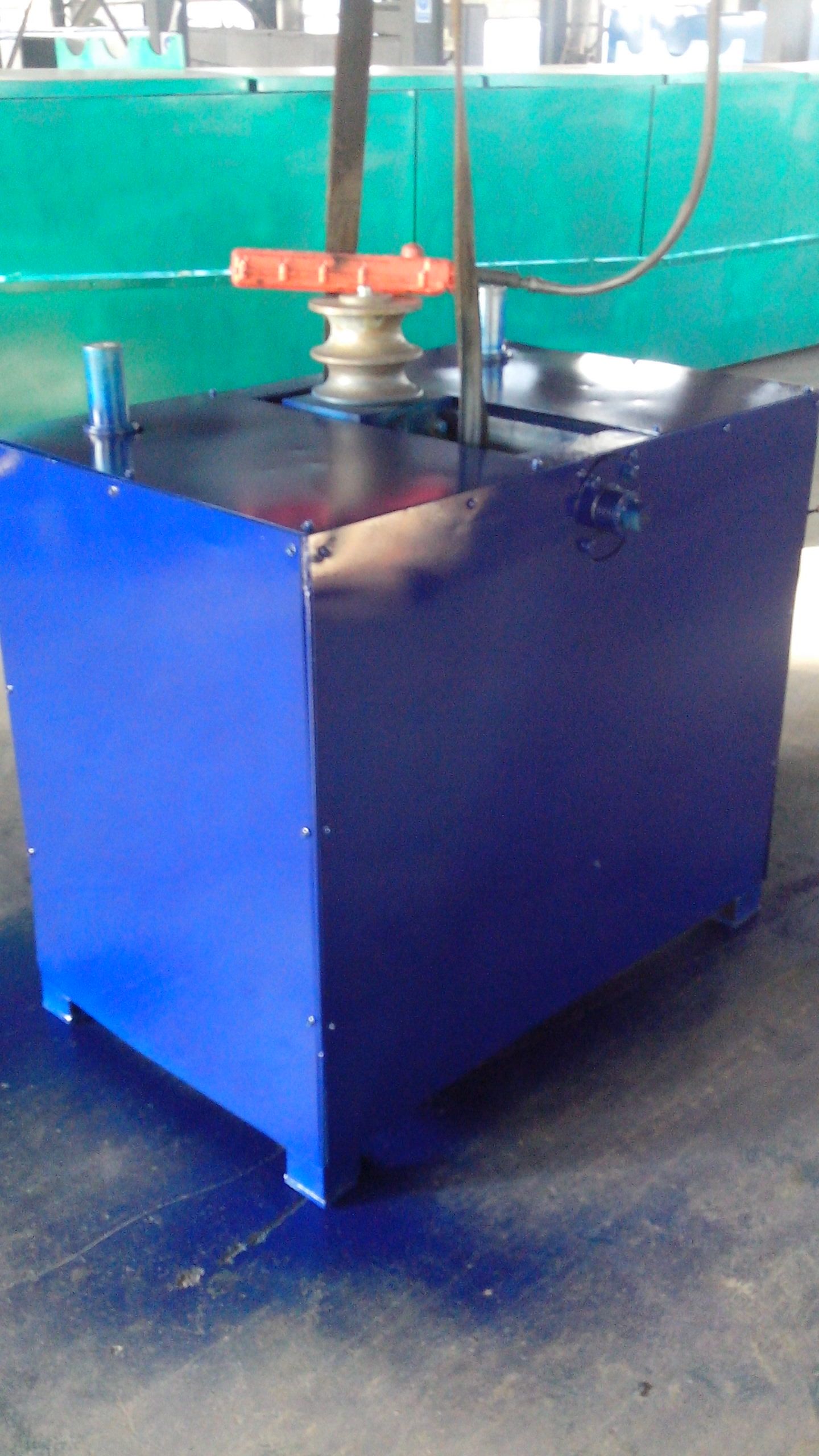

机械设计实例练习之二:滚弯机

发表于 2014-3-5 08:32:50 | 显示全部楼层
计算应该从工件的机械性能下手eg.各个型钢的惯性矩.材质等

发表于 2014-3-5 16:37:26 | 显示全部楼层
结构大体是六楼的结构,总共三个滚轮(半径50mm),错略的算了一下,中间滚轮压力由人转动丝杠提供,丝杠导程10mm,两侧滚轮可添加揺柄,用来驱动钢管运动。
中间滚轮是钢管应变弯曲的压力:
Fn=4σW/L,其中L管两段受力点的距离120mm,错略算出压力要1280N左右。
根据F*2πr=Fn*I,其中r为人力驱动丝杠的旋转半径,I为丝杠导程,算出驱动力F为10N左右
中间滚轮受到的摩擦力:
f=Fn*μ/R,其中μ=0.05,R为滚轮半径50,f大概在12N左右,由于弯曲很小,所以粗略的估出所要克服摩擦力f=3*8=36N
两方面人力都能驱动。
由于只是估算可行性,细节没多考虑,多谢批评指正。
补充内容 (2014-3-6 11:01):
@宇宙立方 嗯,是简支梁,235MP计算的
这么估算还是有一定道理的  发表于 2014-3-6 11:04
这是按照简支梁,屈服强度计算的吗  发表于 2014-3-6 08:18
