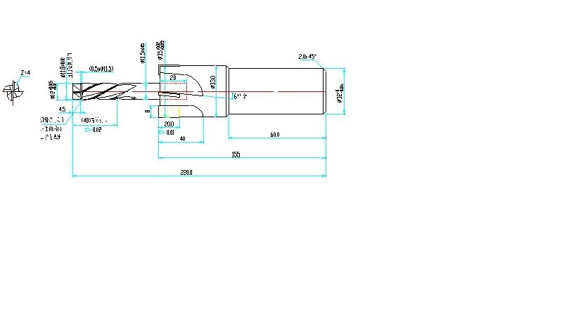

座圈导管孔精加工震动问题
发表于 2014-2-21 16:43:07 | 显示全部楼层 |阅读模式
如题在精加工时震动,刀具本身有无问题,请教

 楼主| 发表于 2014-2-21 16:44:38 | 显示全部楼层
上传了好了,各位高手请指教
发表于 2014-2-21 17:31:02 | 显示全部楼层
看不明白,也看不清楚,什么机床也不知。
% q1 |% s9 {' T* W6 R+ `2 `+ O+ q所以就没有答案》
发表于 2014-2-21 17:34:42 | 显示全部楼层
如果只讨论刀具,震动与刀具前角、后角、导向刃、对称刃的切削力、切削速度、进给量都有关。这些又与材料有关,还与有无冷却液有关。
发表于 2014-2-21 18:09:53 | 显示全部楼层
如是加工中心,先排除夹具刚性的问题。
发表于 2014-2-21 19:29:01 | 显示全部楼层
加工座圈底孔的时候,导管孔的刀具出刀了吗?
 楼主| 发表于 2014-2-22 08:36:45 | 显示全部楼层
樵薪 发表于 2014-2-21 17:34
/ u! f8 V7 |6 ]% e如果只讨论刀具,震动与刀具前角、后角、导向刃、对称刃的切削力、切削速度、进给量都有关。这些又与材料有 ...
# Z$ G% B+ L$ t; _单说刀具,这款刀是加工压铸铝缸盖,可以详细说下刀具的参数吗?8 n% Q3 _# Y& D+ }
这款刀,有3家客户在用,只有一家客户震刀,
' N5 A4 ^/ S3 z* n" |; \
发表于 2014-2-22 08:41:29 | 显示全部楼层
那就找设备的原因,主轴轴向有间隙也会产生震刀。
 楼主| 发表于 2014-2-22 09:25:55 | 显示全部楼层
张益达 发表于 2014-2-21 19:29 1 Z9 D* A4 W! d# ^
" D( r: N& Z. I% Z8 [& V3 Y4 v出刀( Z2 Q! ]7 j. T4 @- ^  c
 楼主| 发表于 2014-2-22 09:27:09 | 显示全部楼层
樵薪 发表于 2014-2-22 08:41 7 f4 F* f* o: r$ _; T
; {; Y* a3 I" T% w& t% n- {
他用别家的刀不振
如果他不想用你的刀,只在参数上变变就得到目的了。这个参数操作者最清楚,同样型号的机床也有不同,这个不同是由机床装配后的综合性能决定。  详情 回复 发表于 2014-2-22 09:36
