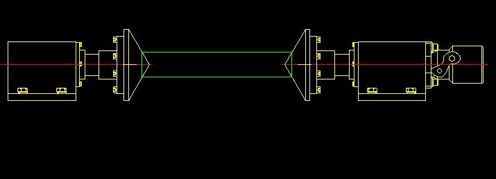

一管状工件,两头顶尖顶紧,一端电机驱动顶尖带动工件旋转,电机如何选择
 楼主| 发表于 2014-2-17 16:16:01 | 显示全部楼层
绿色部分为工件,两端一端是电机驱动,另一端从动

要是设备量比较大,是不是可以考虑用扭矩传感器测试下,究竟多少扭矩。
具体计算来说,普通电机考虑扭矩够不够,伺服多一个惯量匹配。
扭矩=  负载所需扭矩+加速所需扭矩。
而本例负载与电机同轴,我认为负载扭矩部分只考虑机械效率,不用单独计算。
加速扭矩:=转动惯量 X 角加速度。
角加速度由具体速度/加速时间得到
转动惯量查公式计算。
不知道上述这样算对不对,
请楼下大侠指正。

发表于 2014-2-18 15:36:52 | 显示全部楼层
扭矩由两部分组成。一部分是负载引起的,一部分是加速负载引起的。
负载引起部分,由于用了一到两个轴承,与电机轴(减速机)同轴,我认为只有考虑机械效率。
加速部分:你的的管状工件,工件转动惯量公式 J=M(R1²+R2²)/2,
顶尖转动惯量:J=MR²/2,锥部分按中间半径计算吧。
你速度100R/MIN,达到这个速度的时间多少,自己估估,得到加速度了,加速度值换算成弧度/秒。
自己找本书看看吧,思路是这样,对第一部分我吃的不太准。
