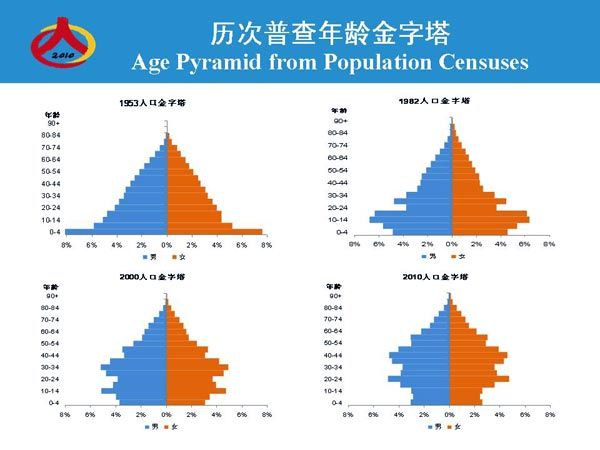

本帖最后由 treasure 于 2014-2-5 11:42 编辑 4 K, f7 R! ~7 D0 p
& w8 r6 b. r( V3 M# X2 e    也许我杞人忧天了。但是这里不方便谈时政,不妨花点时间搜一下易富贤教授关于人口与社会发展的文章。中国好汉不少,但也是难以抵挡大趋势。一个子女政策造成人口金字塔变成了橄榄型,从工程技术人员的角度看是最不稳定结构,隐含巨大的危机。一个子女政策从细胞结构层面破坏了家庭之间的横向联系,培养的多是自私,懒惰,缺乏责任感的小霸王;亲情,谦让,抗挫折等基本素质不断退化。这些不是学校可以轻易学到和培养的。8421家庭结构巨大的养老压力会倍增,并且每往后一代将这种养老压力传递下去,人口还会惯性急剧减少!2 n6 H" U6 b% _5 Q. X, a8 r
    这些小霸王做好承受压力的准备了吗?有能力与阿三竞争胜出吗?
