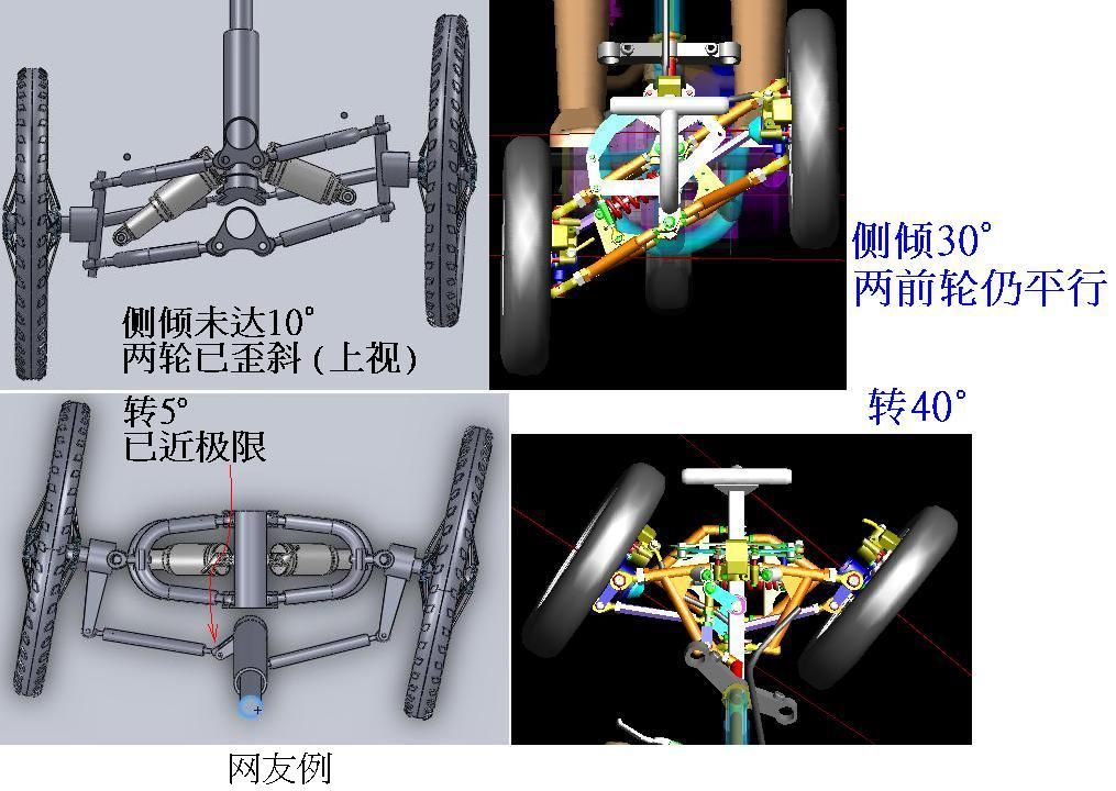

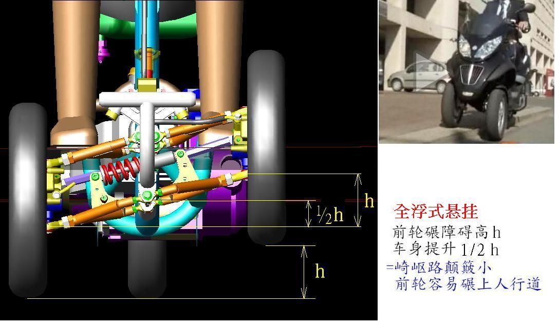

咱向来懒得看文听人念经,自己打字又慢所以多看图也多以图表达,贴上库存相关图解

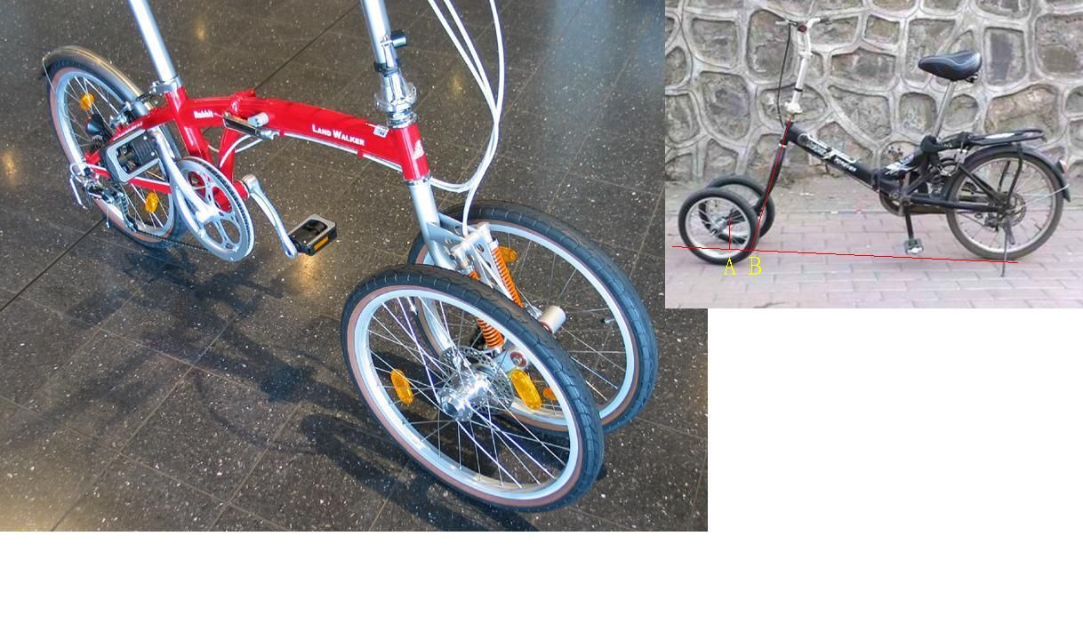

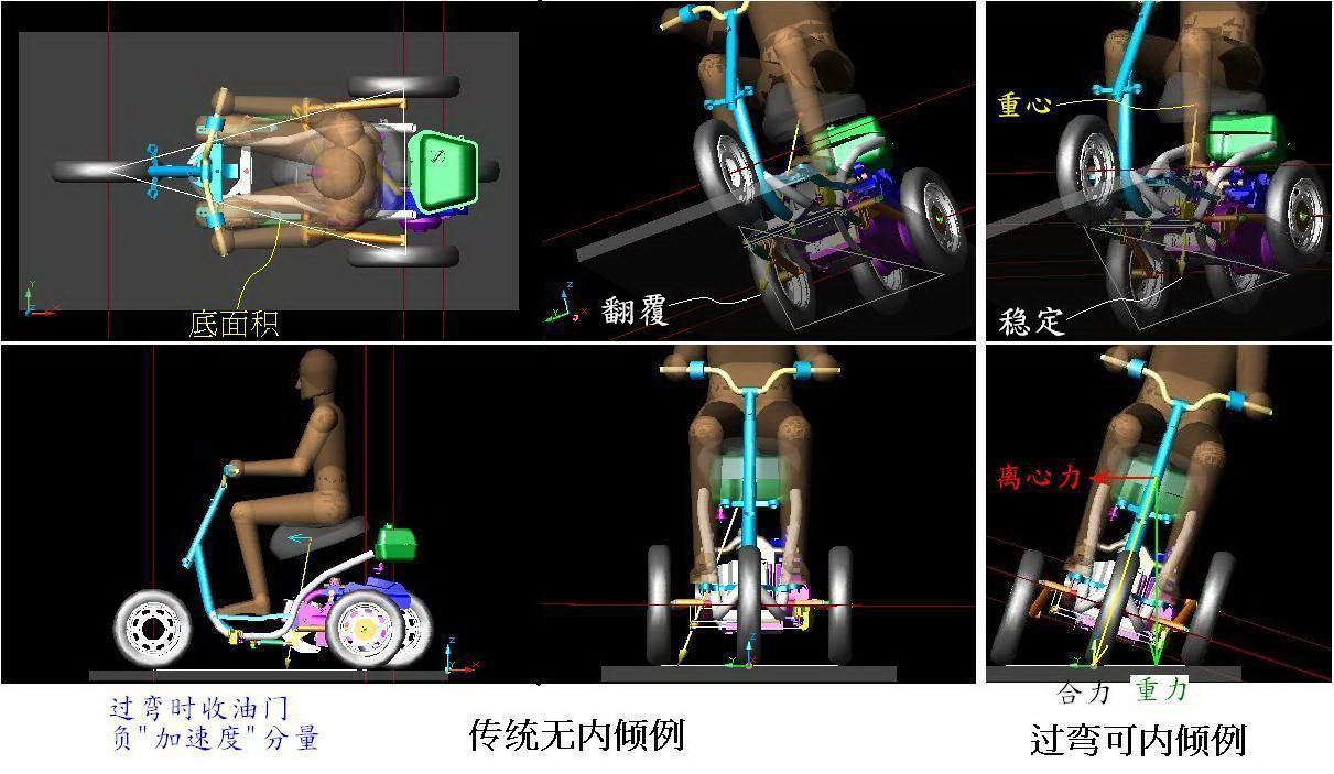

也有些小伙子说这玩意儿有啥了不起,没扎过马步又爱花拳绣腿显摆的,自己试了下便知分晓,图二是各位常见多数卖车壳的慢车

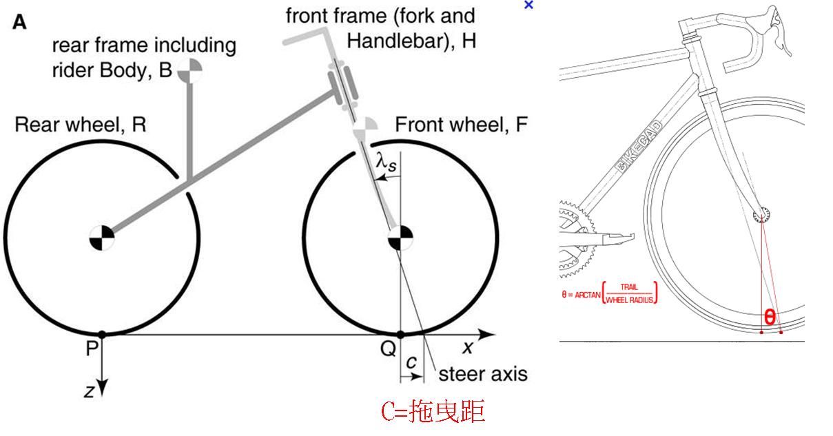

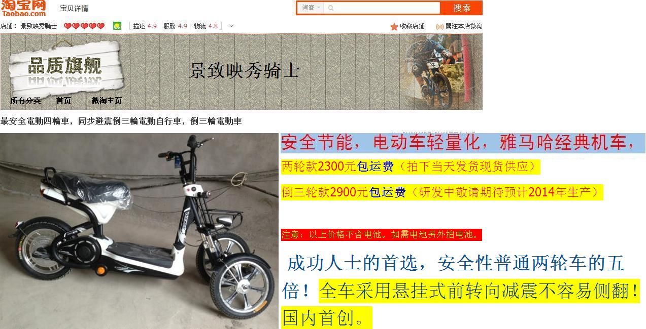

国外弯道小三网站版主问咱,下图产品是不是我设计的,因为该淘宝广告貼了俺的设计图,一看便知又是个全外行的山寨,仿日本短轮跨车,偷咱的图壮声势,那车前端如同多数不懂前轮几何寨民搞反了拖曳距,还能说出是雅马哈力作,真是胡搞瞎搞!

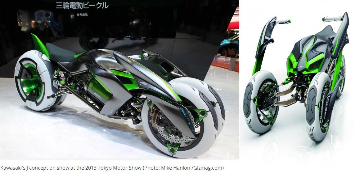

 楼主| 发表于 2014-1-2 11:58:10 | 显示全部楼层
有人在机械乐园贴过Kawasaki J concept了,但没秀出重点- 可调前轮轮跨机构,轮跨可调式很实用,俺也琢磨过,势必会应用在未来产品
多数机械从业网友哀声叹气景气差不知未来出路- -不少新产品可探路,大夥儿却宁可抱胸观望,怨天尤人却无人愿踏出一步;不让上路?先搞越野车款谁管得著你?等技术摸清楚了或许局势有变可挂牌上路了量自然上升马上可扩大产品线,到时候才想动手又是一窝蜂大家无利可图搞低档山寨了!
