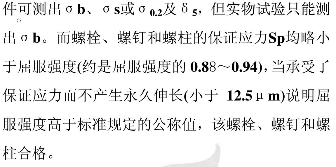

中国的理论都是错的?
螺纹作为基础件,它的配套性理论不是中国独创,在很长一段时期内是世界通用性理论。至于随着理论研究的提高,新方法会不断出现。
保证载荷是衡量螺纹的一个综合性指标。
回去补习基本理论吧。应该全面也解一套理论,哈哈。  发表于 2013-12-28 09:07
哈哈,回去补习中文吧。看清楚俺说的啥?另外,您老这百八十字的证明了什么?螺纹屈服跟保证载荷有关?哈哈  发表于 2013-12-28 08:47
