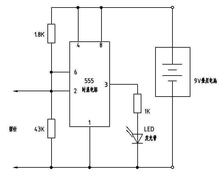

区分一种导电材料的正反面,通过电阻,紧急求助!

发表于 2013-12-18 18:08:01 | 显示全部楼层
给你一个建议电路,供参考。) X+ H3 j4 D, b. i% Z% g/ M
发表于 2013-12-18 19:31:48 | 显示全部楼层
你的电压太高了,而且线路还没有考虑短路的风险,在做电路设计的时候,在短路时就要有保护电路来防止发生电流突然加大。9 C7 |( r* r( o+ `1 A- v" I
. _: ~5 T6 |! s9 E% Q  Q, W
线路中还要有电容,抑制电弧的产生。
 楼主| 发表于 2013-12-18 19:56:41 | 显示全部楼层
fmdd 发表于 2013-12-18 19:31 - m+ o2 ~. _" C6 m5 _% x- v/ T
你的电压太高了,而且线路还没有考虑短路的风险,在做电路设计的时候,在短路时就要有保护电路来防止发生电 ...
$ N: }2 S! k1 n+ p1、24v也高?    - y% P4 U4 m* f2 h. S, n
2、短路没有,负载至少是中间继电器的线圈啊,
1 b# a* D7 ?$ i- K, q# t! J3、加电容可以把接触虚时打火现象消除?
3 r( G6 N5 d# u) p  y谢谢

发表于 2013-12-18 23:51:10 | 显示全部楼层
以前看过一篇文章是用1v交流电来做检测,再整流出来判断的,据说电极无烧蚀现象,楼主可以参考下

 楼主| 发表于 2013-12-19 19:51:52 | 显示全部楼层
duanyz 发表于 2013-12-18 23:51 % z+ T0 G/ @. l0 U
5 M  c& K2 B7 k7 n* d) T, x6 r" G
先谢谢你,不过,你说的文章不好找啊,哈哈,我现在找了一个电气工程师,给出的办法是用模拟量检测,检测电流听说不到1mA反馈到plc,在做动作,应该问题不大,谢谢% D! ^' |; \; ^* a% L. I/ U! d
