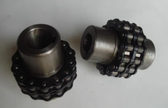

今天看一哥们在装一个设备,电机和轴的连接,脑海里浮现的就是联轴器,常见的联轴器什么的,
你猜是什么,双排链,电机轴用一个链轮,输出轴用一个链轮,用双排链卡住,
反正我表示没有见过,
话说我没有见过的多了,
哈哈。
笑过之后想想,不明白。。不知大侠有谁这么设计过,有啥好处?

普通的滚子链连轴节,好处一是容易制作,二是可传递功率较大。
用过多次,在论坛贴出过的铜包铝初拉机里,电机与减速机的连接就用了它。

 楼主| 发表于 2013-12-16 21:09:50 | 显示全部楼层
害怕伏枥 发表于 2013-12-16 21:04
很普通的常见连轴节,好处一是容易制作,二是可传递功率较大。
老师傅啊,两个链轮加台阶,键槽什么的,买现成的回来追加工不是也很繁琐吗,并且费用也不少的。

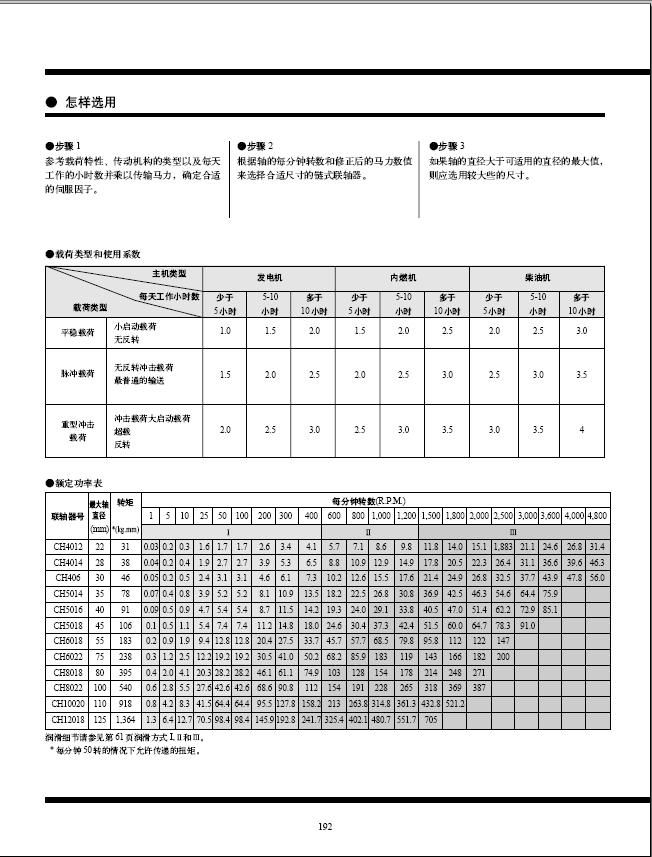

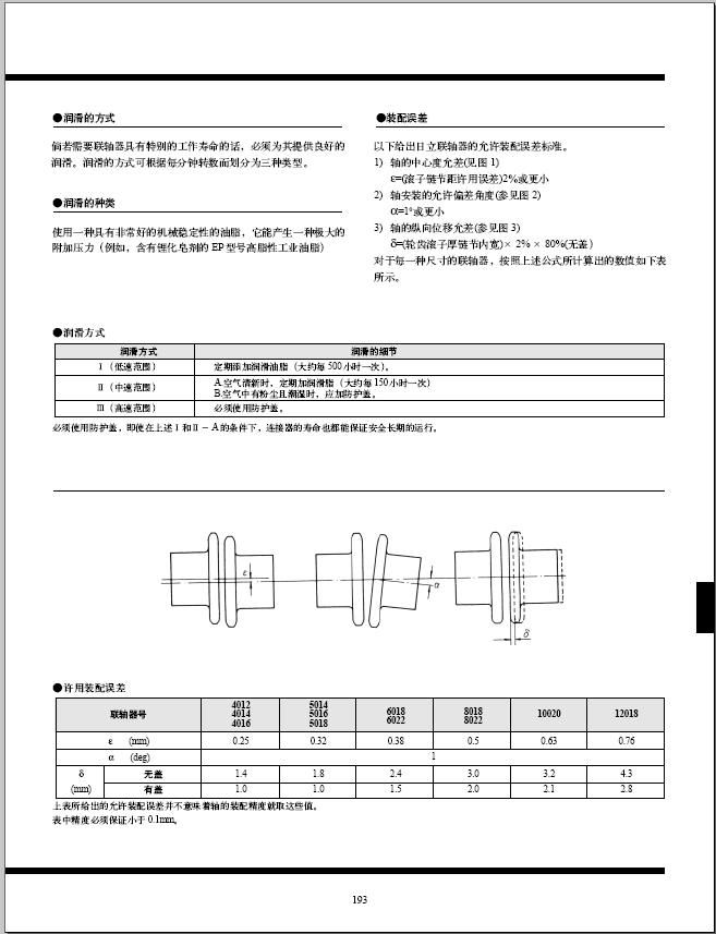

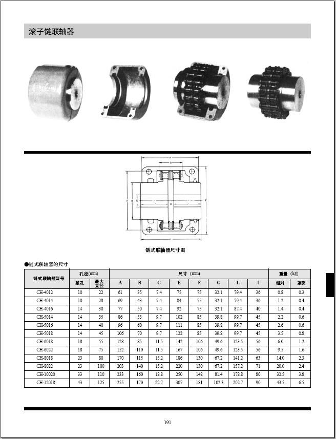

感觉这东西唯一的坏处就是不能有轴向承载,  发表于 2013-12-16 23:13
上面贴出了滚子链连轴节的资料。你选适合一个较大扭矩的和同能力的另外类型连轴节比较一下价格看看。  发表于 2013-12-16 21:31
发表于 2013-12-16 21:13:15 | 显示全部楼层
是不是滚子链联轴器?
开眼,又知道了一种联轴器  发表于 2013-12-16 22:19
我一般用在传力大,环境油多的地方。  发表于 2013-12-16 21:45
正是。  发表于 2013-12-16 21:14
