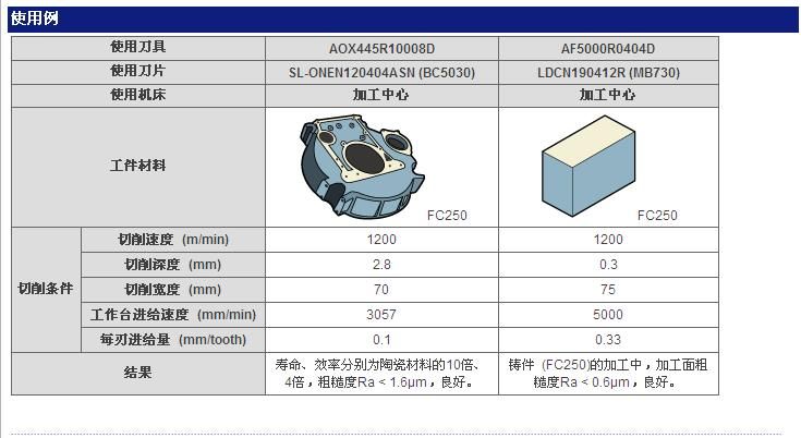

发表于 2013-12-16 11:55:56 | 显示全部楼层
恩,共况确实不同的,这个只能参考一下  发表于 2013-12-16 15:57
工况不一样的,你那是开放式的平面加工,人家是加工槽底。  发表于 2013-12-16 13:38

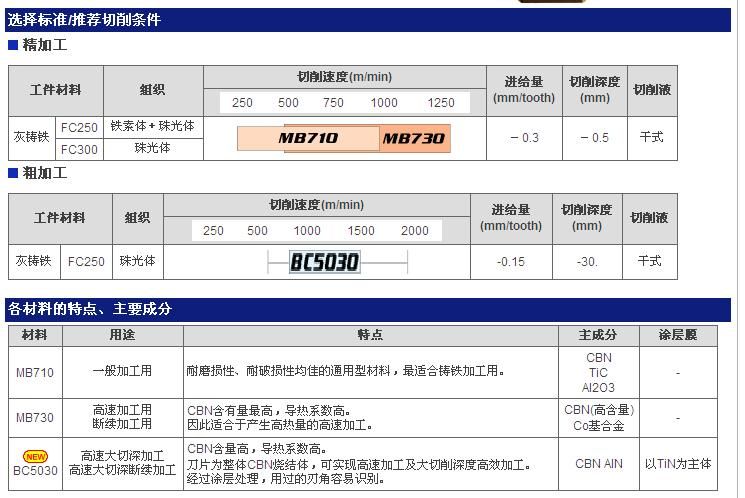

发表于 2013-12-16 16:01:14 | 显示全部楼层
冷月梧桐 发表于 2013-12-16 12:19
; a2 a+ W5 d- R. H# F- X! p  m/ S7 @跪求你的这份资料,可愿共享
6 y3 }9 n6 x9 N
& [0 Q% P, |& h' }, x/ v
% n" M4 w  ~) n以前买刀时经销商发给我的,就这2张# L, {6 n( }* k
