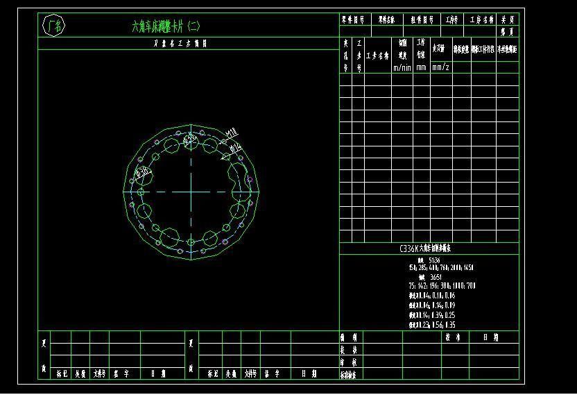

老师能不能专门下介绍下六角车啊,好想学习啊!
 楼主| 发表于 2013-12-8 09:15:26 | 显示全部楼层
梦想的二楼 发表于 2013-12-7 23:27
9 ]! P2 d9 [0 b/ C2 v6 `: {6 E* y老师能不能专门下介绍下六角车啊,好想学习啊!
6 @( V. j' J) {- G3 h
没有实物很难讲清,发一组工艺卡片供你参考。- I  P) {0 X7 Y5 C5 y% D
