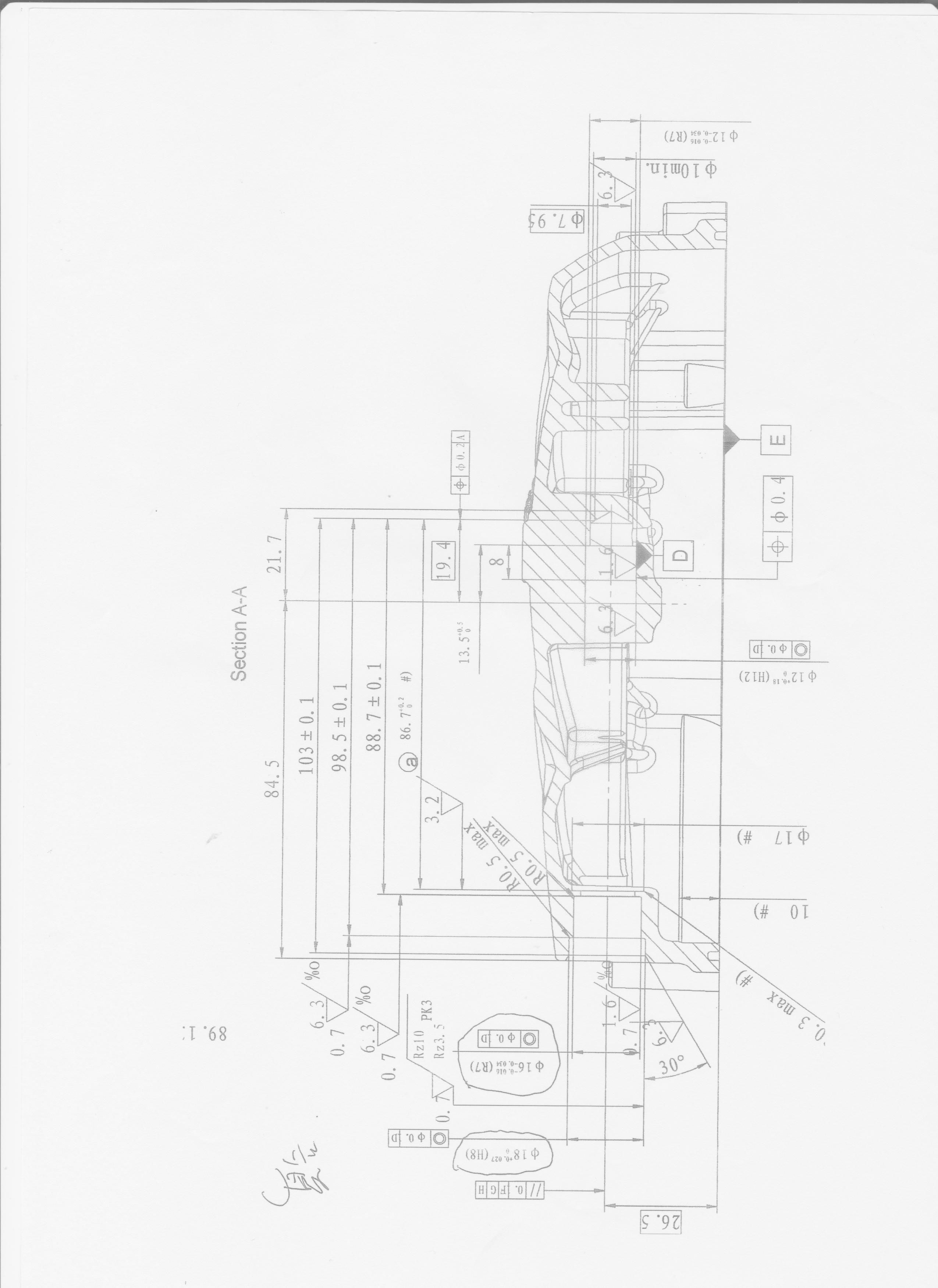

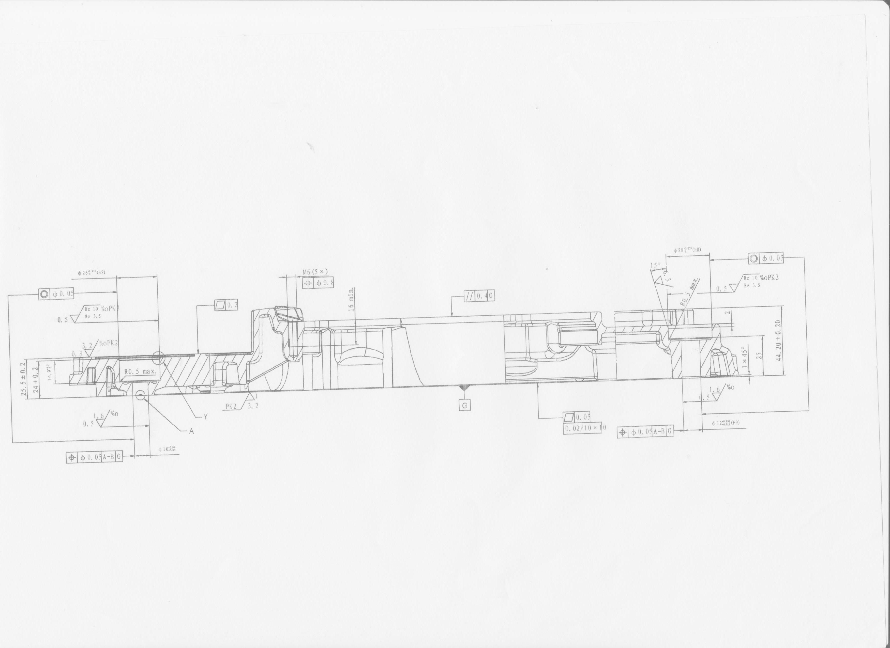

现在有两个产品,需设计刀具,加工铝件。请教各位高手,根据图纸上的尺寸要求,能否将三处设计成复合刀具,并说出理由。" M; c% I* U  I5 l
7 \) e5 R; h- P. m) H* M  K& q谢谢!8 T2 n  M9 I, `( R' y7 N% f
/ b) {8 s$ s" d; t/ a# Y
1。附件图1 加工D18 D16两个孔。之前已经粗加工余量0.3MM。能否设计复合精铰刀?- }" U6 R) j8 ^0 u8 i/ ]  a
+ C. {( q1 s4 p4 T. m
2.分别加工D28 D12和D16 D10有预孔,是通孔,能否先设计粗铣或粗扩刀粗加工后再设计复合精铰刀加工?

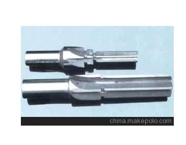

# a1 Z1 k  S! g6 |+ ^( w% i5 N楼主,换个视图方向,要加工的孔来个局部放大视图。先回答第一个问题,你说的一把铰刀加工两个孔,亦即台阶铰刀.& ]" x2 D" n5 Y; v: ^
360截图20131207173003992.jpg 360截图20131207173109407.jpg " z% b. ^7 X. J& k
然后,回答你第二个问题。不推荐D28、D12&D26、D10采用粗铣或粗扩刀粗加工后再设计复合精铰刀加工。由于,首先台阶孔中孔的差值太大,做出来铰刀的强度不够;其次,铰刀属于易损件,从加工承包商不推荐铰刀;最后,铰刀强度不足,导致铰刀加工时容易产生让刀现象,最终导致工件的精度根本不够。实际上,超过13直径的精加工孔就不推荐用铰刀精加工了。

可以做复合铰刀的    先扩孔  再精铰    铰刀可以做D12的为整体的   D28为镶合金的   非常简单的刀具    我联系电话13961490304
