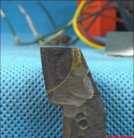

今天车一个子口台,总是扎刀,  请教一下,应该磨什么样的刀,横车还是竖车?
9 R" f% j" i/ {; k8 f+ ^ 11.jpg ( i. a7 K& ?3 m6 U* O
  车一个类似这个样子的子口台阶,  实际尺寸是外圆89mm,总长49mm。 内圆60mm。1 M9 S1 X6 w  d+ @, a/ K
- h1 k: U, n# [* P9 J
      一端车台阶外圆72,台阶长度10mm  。普碳料的厚壁管下料$ j- ?4 ]% g3 D: i7 H, ^, z& [
; V% x2 O! H5 k: y- t" ]& R) c$ ]  使用的是普通6140车床,反爪夹持工件,爪台深度8mm
( I+ m' ?# b. c
" b* b6 o, A' P% h4 e
' I" l$ u6 G8 {/ E' t6 I! @  车台阶正偏刀,磨成这样子,沿Z轴(主轴)正方向进刀,进刀量2MM。
0 z, g1 X2 u0 t! a; I" Z   自动进给速度不知道, 一个轮挂3,另一个也挂Ⅲ(手柄在左上角位置)- m' H. _; i4 v$ h
  车三十个台阶,扎刀六次,废六把刀, 修三次反抓, 8 @" I8 V( }% N4 C8 T9 _- X  D
  怎么车才能不扎刀...............................4 U% V8 u/ C( |

检查车床、卡盘、主轴,全部架表检查。后图那磨的刀太硌惨!

不知你转速多少。如果按照你说的那个挂轮,走刀量蛮快的

按理不会扎刀,你的刀磨的不是很好,切削刃强度不够;
3 Y7 ^* Z" p8 h9 e0 l% n
& V3 v  \, N$ S. A8 q5 r$ X材料特殊吗?

转速250转,   走刀不慢,
$ H1 W; _2 Z/ C- n7 g: l  j2 v/ b- X! K. j4 T
   因为两三百件要车,要有点速度!5 b  @0 l% t" h4 U
0 H* f8 T( l/ c( Y1 L
    自动走刀,剩2MM的时候,手动进给!  这个子口台,一般车六刀6 h1 R& U% R( t) d9 V$ O6 z

8 P7 M5 O& A) U0 C- P" |是啊,还不太会磨刀!
5 D$ G: ^, l! n3 _( G! W) M( E7 v, W  |/ {3 [" J
    干活的时候,断削不是乱飞,就是反绕磨伤表面!  还好表面没有要求" @# `3 G8 L/ p/ R3 b* o4 N% y
" p5 O6 e  ?% \+ Y* h
    求个磨刀样图!
6 O1 t/ K5 @8 e- |* u  ]
1 Z+ d/ w6 M' c' S9 i3 F    圆管;料比普碳硬点,20号吧。 锯床下料的时候,三百口,换一次锯条, 普通锯条
