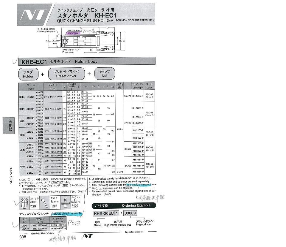

合金 钻头 内冷孔在柄的尾部为什么有一个槽,作用是什么
发表于 2013-11-10 21:40:28 | 显示全部楼层 |阅读模式
现在看 进口刀 柄部几乎都有个,不知道是什么原因,连3个齿的都有2 e" }6 X2 n8 K4 w9 i
,我就看见过 一支没有槽的。+ ~: o8 J3 w% y% X! a8 O
大家说说看,怎么回事
发表于 2013-11-10 21:53:17 | 显示全部楼层
方便冷却液 流入的
同意、正解  发表于 2013-11-11 07:07
应该是的,如果钻头装到刀柄底部的话,没有凹槽和有凹槽冷却差不少的。这个凹槽类似油道的作用。  发表于 2013-11-10 22:30
液体是有流动性的, 没有凹槽就 不方便吗? 而且冷却液是有压力的!!! 看视频里压力还不小呢  发表于 2013-11-10 21:56

发表于 2013-11-10 22:18:59 | 显示全部楼层
是否可能是为了之前刀具研磨准备的??这带内冷的和不带内冷的主要区别是:内冷有冷却槽,磨刃时需要方向性;不带内冷的可任意方向加工
没关系的 就是方便冷却液流入。只是油槽而已,可以在刀具加工成型后开。  发表于 2013-11-11 15:13
还是2楼时正解,跟磨刀时找相位没关系  发表于 2013-11-11 09:55
说到点上了,这是一个基准位。数控磨刀机刃磨需要一个识别位置。  发表于 2013-11-11 07:43
同意这个观点,方便加工。  发表于 2013-11-10 22:27
发表于 2013-11-11 11:37:38 | 显示全部楼层
+ x2 V4 b" {6 P- D大家看看这个内冷夹头就知道为什么钻头有个槽了
感谢!  发表于 2013-11-30 19:58

发表于 2013-11-30 16:22:43 来自手机 | 显示全部楼层
大多数刀具装入刀柄前需要调整刀柄内调整螺丝,以控制装刀长度。尾部加槽主要为了防止调整螺丝压住内冷孔,从而影响内冷流量。
感谢!!这么说 我就有点懂了  发表于 2013-11-30 18:01
