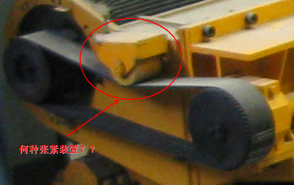

大家给看看这是什么张紧装置?用于同步带张紧。求大牛指导!!以及它如何调整张紧??先谢谢了。

看图就是张紧轮,通过调整张紧轮支架的角度改变张紧轮的位置来调节张紧力。
旋转轴和张紧轮的轴应该不是同心的,调整方法的话可以找一下有没有调整螺栓什么的  发表于 2013-11-6 08:53
应该是可以上下调整轴我用的时候是这样的,楼主照片不是很清楚或者整体上下调整。  发表于 2013-11-6 08:51
大侠 它是一个轴形的,旋转的话,无法调节张紧力吧?难道是轴可以摆动??  发表于 2013-11-6 07:56

旋转
采用橡胶弹簧张紧怎么样?有用过不  发表于 2013-11-10 22:38
还望大侠明示!  发表于 2013-11-6 08:06

没看出可调的?
发表于 2013-11-6 08:26:14 | 显示全部楼层
张紧轮,应该是通过改变张紧轮的角度来实现调整松紧。
发表于 2013-11-6 08:41:13 | 显示全部楼层
看图,主动轮和从动轮都是固定死的,张紧轮好像也是,难道张紧轮轴是偏心轴?或者固定张紧轮的地方仔细看看,是不是可调的
发表于 2013-11-6 08:54:45 | 显示全部楼层
张紧轮设置成偏心轴,就可以。
发表于 2013-11-6 09:45:11 | 显示全部楼层
应该是重力调节:受力大时压紧,受力小时松开。图上没有表现出来。
大侠 张紧装置感觉不是很重呀!如何采用重力调节  发表于 2013-11-10 22:37
发表于 2013-11-6 09:59:58 | 显示全部楼层
可旋转调节,根据距离同步轮远近进行张紧。
