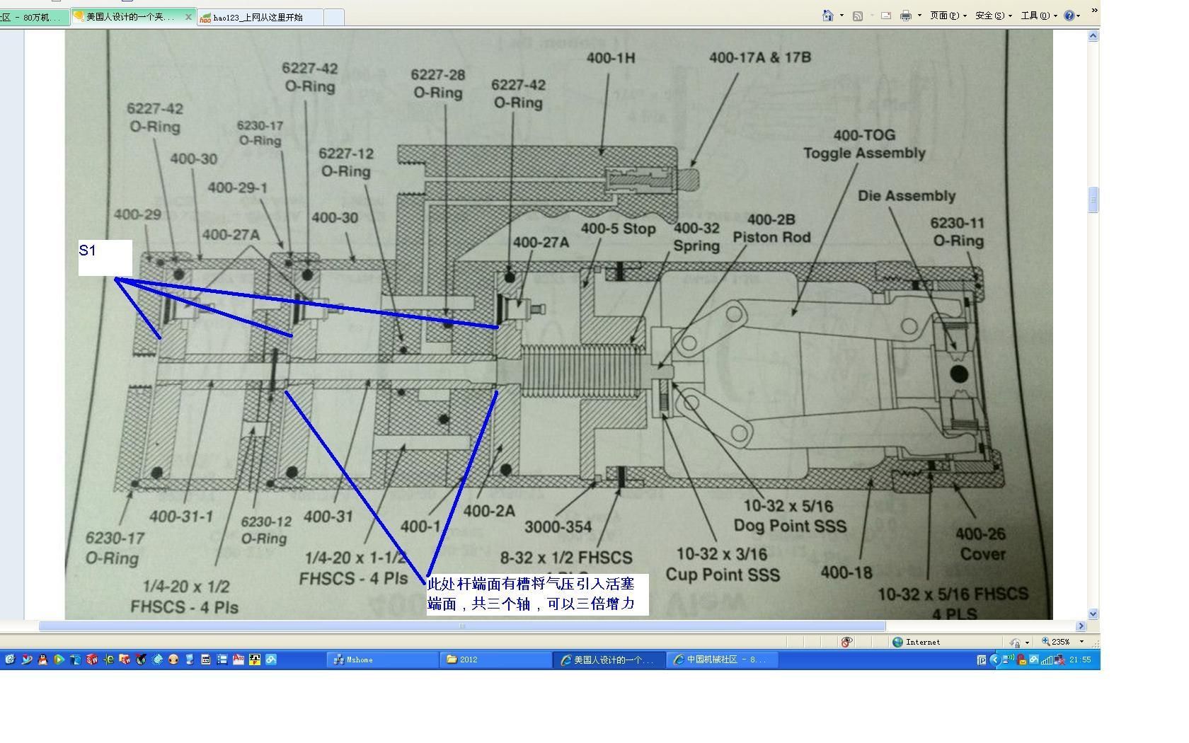

美国人设计的一个夹电线端子的设备,客户要我们改造

楼主上面提到的“两个对边卡爪的距离为1.985--2.003in”是夹紧前还是夹紧后?夹紧后的距离同原来的有变化吗 ...
这个尺寸是夹紧前的尺寸的,我们做的气缸行程和原来是一样的,夹紧后距离也是一样的,至于你说的可能不这一次性捏一下 ,我觉得很有道理可能他的作用就是这样吧,可是工人在用的时候没感觉到震动,就像平常气缸加了快发阀一样的动作,夹紧时速度比较快的。

1 不管哪种接气管方法,美国原来的设计只需要在压接前触发一次,压接到位是靠400-27A 单向阀自动触发的, ...
同意阿狂大神的说法,我感觉应该是这样的,之前我们改造时没像那么多,就单纯的以为是一个倍力缸带动前面的杠杆机构夹紧,后来做的时候就是靠气缸的行程来定他的夹紧程度 ,看来没好好研究 真山寨不过来呀。

据我观察,美国人设计的不是双倍力气缸,而是三倍力的串联气缸驱动杠杆机构。我认为在后面的缸的活塞杆顶端,是有槽的,将由缸体尾部的高压气引入活塞端面推动杠杆机构
发表于 2013-11-1 23:11:01 | 显示全部楼层
爽倍力缸--就是三倍力缸。

有没有原来美国设计的控制图纸?对比一下看看差别

个人认为是轴向尺寸有问题,杠杆必须接近死点

阿狂大神说的有道理,百度一下cycling valve为循环阀(安全制动),其作用为到位后放气,你可以让活塞杆丫的距离更大一点即1.985--2.003in尺寸在工作后稍微小一点,这样就可以压的更紧一些,你也可以仍用原来的cycling valve,当检测到压力下降时直接让气缸换向
发表于 2013-11-4 12:53:29 | 显示全部楼层
还有可能是你改造后加载力小了,比如3倍力改后变成了2背力。
