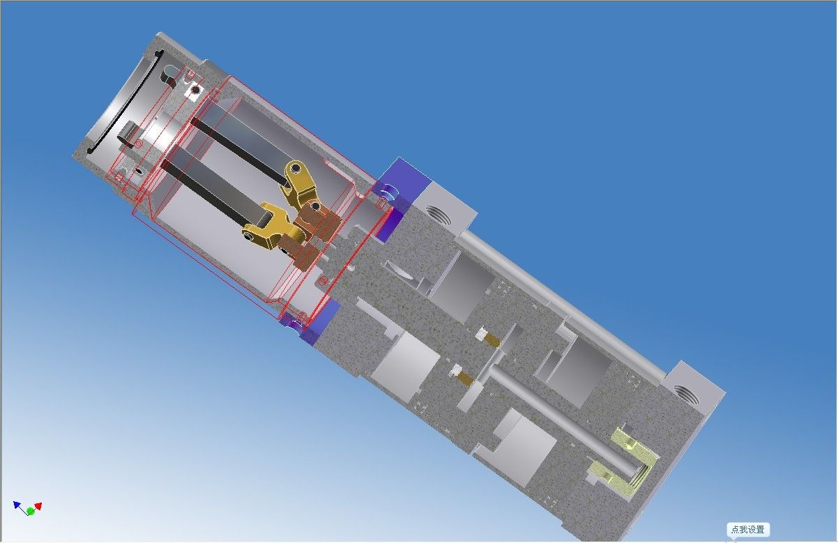

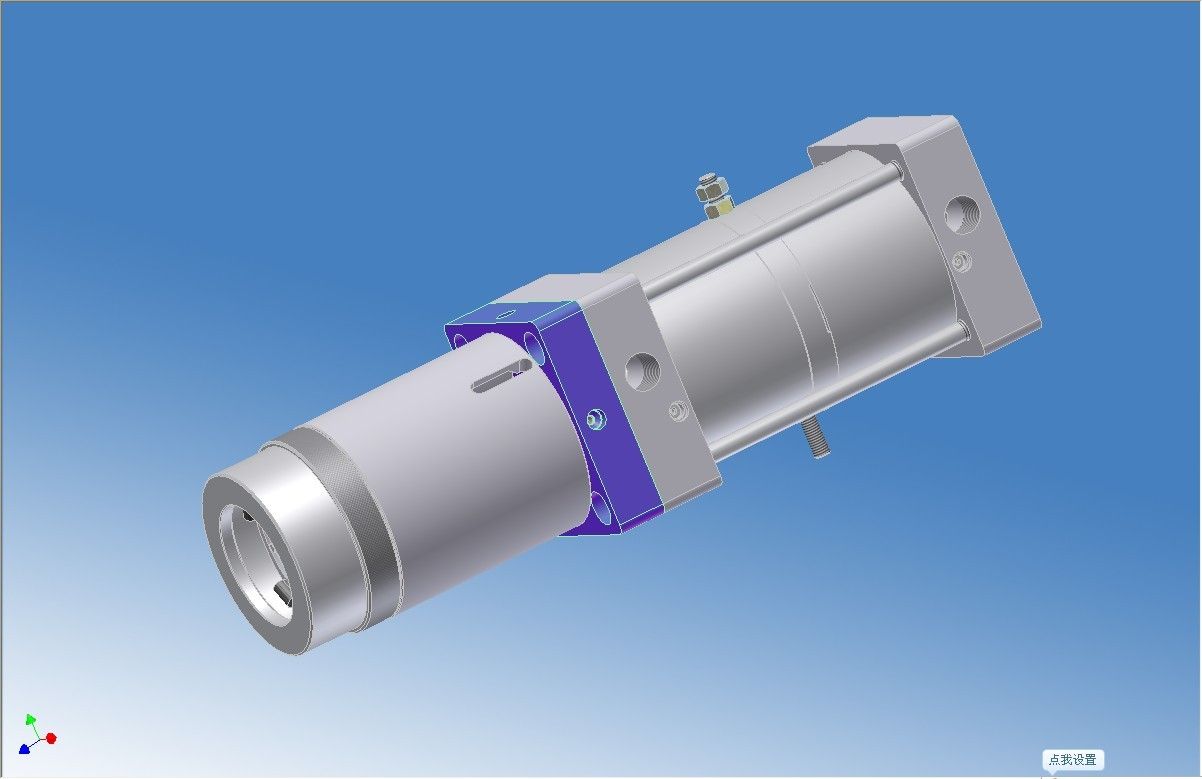

美国人设计的一个夹电线端子的设备,客户要我们改造

那Cycling vale 是个单向阀吧,当气缸运动加紧时那个弹簧所在的内腔气压升高,当到达一定值时Cycling vale单向阀打开使卡抓顺利,卡紧如果没有那个Cycling vale 就会使卡抓不能卡紧。

1 你改造后采用双作用气缸,是通过换向阀来切换,而换向阀是靠什么来触发?触发时压制的力度是怎么控制的?
2 美国设计的提手处是一个简单的通断阀,手按住后,开始压端子,端子压接到位后触发400-27A 单向阀(弹簧复位型),使活塞两侧气压相等,复位弹簧使夹紧杠杆复位,完成压制。压制的力度(端子变形的程度)完全由400-27A 单向阀(弹簧复位型)触发杆高度来保证。
3 去掉400-27A 单向阀的话,需要加装行程开关来触发压制完成。

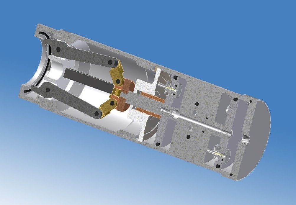

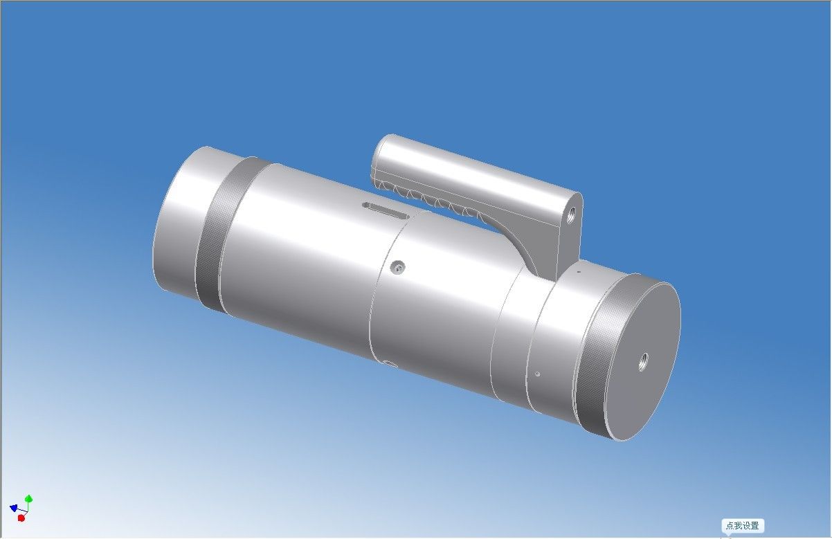

阿狂大神你好:首先来看看我测绘他的设备以及我们改造之后的入下图:
1.原设备是考工人来踩脚踏阀来控制操作的,夹紧力应该是由气压的压力大小来控制,说明书上写是是80lbs PSI
这个没有操作时间限制的,工人踩10s也是这样 踩5s也是这样的效果。
2.说到提手。说明书上写的是。这是一中接气的操作方法。即只要将进气管接入提手的进气口,按懂提手上的阀来压端子操作。注意此时主体气缸的后盖上的进气孔是要堵掉的。另外一通常在用的接法是先将提手的进气孔堵掉,件气管通过脚踏阀后接入主体气缸的后端盖上的。工人操作时只需脚踩下脚踏阀来控制操作的,现在客户在用的就是这样接的。
3.对于有人那个Cycling vale 是平衡的  另外气缸前面有气压  我觉得这应该不是,应为他前面只有个弹簧且没有密封圈的,因此气会跑掉不存在说有背压的。
还请大神们多多想想这是怎么回事。
发表于 2013-10-31 17:33:21 | 显示全部楼层
哪个大侠能详细讲一讲图3,进气后左右两个缸是怎么运动的。

楼主上面提到的“两个对边卡爪的距离为1.985--2.003in”是夹紧前还是夹紧后?夹紧后的距离同原来的有变化吗?如果没达到,那应该就是这个问题,而原因在于气缸没有达到预定的行程,美国的设计巧妙之处就在于用带有复位杆的Cycling valve来精确设定何时打开这个单向阀,使高压气直接与大气相连,从而使得气缸在弹簧作用下复位,如果一直有气的话,复位后又马上继续向前施压,起到一个保持和反复施力的作用,相当于不是一次性捏一下,而是捏了多次,这样效果就会好很多,也许这就是美国方案的窍门所在

原设备是三腔加压,而且远离夹爪的两腔在压紧时有补压作用,当然力会较大。
发表于 2013-10-31 22:02:01 | 显示全部楼层
补充一点,你用双作用缸等于是恒压,原设计是有冲击效果的

1 不管哪种接气管方法,美国原来的设计只需要在压接前触发一次,压接到位是靠400-27A 单向阀自动触发的,压接的效果其实跟400-27A 单向阀顶杆与接触面的距离有关。顶杆没有顶到位,压杆就一直往下压。只有当顶杆被顶住将弹簧押回,单向阀导通,使压接气缸活塞两侧丧失压差,被复位弹簧压回,压接动作完成。美国人设计顶杆的高度是通过大量的压接试验确定出来的。可以理解在80lbs PSI压力下压杆压实后,还不能完全触发400-27A 单向阀,只有当活塞继续前行(也就是端子有一定的变形后),400-27A 的顶杆才打开单向阀。
2  改造后是怎么来停止压接的?是靠什么来衡量是否压接好了?
