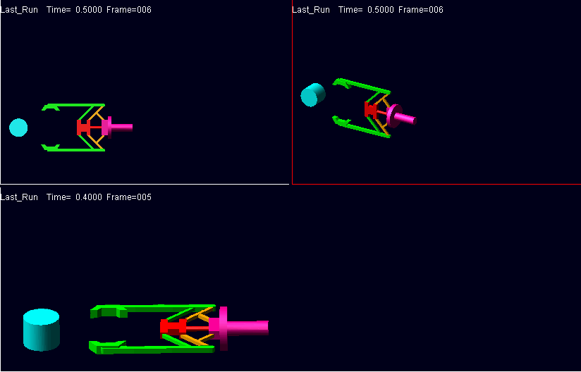

发表于 2013-10-26 13:56:57 | 显示全部楼层 |阅读模式
机械夹具机构三维动画( p. N4 H* H" V' n

发表于 2013-10-26 17:17:24 | 显示全部楼层
看起来不错!这动画怎么做的呢?
发表于 2013-10-26 17:21:48 | 显示全部楼层
这个机构,抱紧过程中,抱紧部分应该是沿“气缸轴”移动的。(假设那个动力是气缸提供的)
 楼主| 发表于 2013-10-27 08:55:06 | 显示全部楼层
tntk 发表于 2013-10-26 17:21
+ H6 {" o: B9 Y这个机构,抱紧过程中,抱紧部分应该是沿“气缸轴”移动的。(假设那个动力是气缸提供的)
; ?  Q: c% S$ F9 q# Z/ D: f4 ~; A就是靠气缸加紧的
/ s9 t0 u/ j7 Y+ G' V$ l2 j
这个会不会产生移动?我自己给了几个尺寸,模拟一下,会产生移动。有没有特定尺寸,不移动的情况?  发表于 2013-10-27 10:45
 楼主| 发表于 2013-10-27 11:51:42 | 显示全部楼层
真情永存 发表于 2013-10-27 08:55
4 O9 c! v0 ~8 {$ J" `' ?% P. N7 b就是靠气缸加紧的
$ E9 Z! z& @3 f* r5 ?3 Z6 w; G! `6 q没特定尺寸,你要有几个尺寸是固定的,才不会整个移动。
