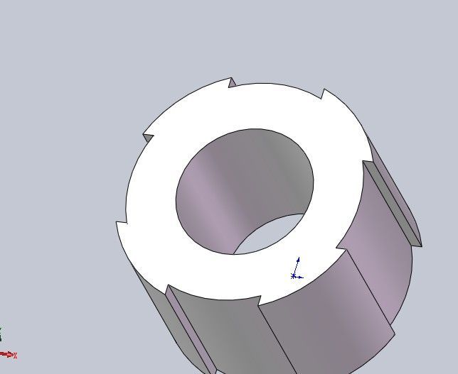

有朋友能设计一把成型铣刀铣下图的外圆面凸槽吗

可以考虑插,拉,线切割。成型铣刀只要是回转恐怕没办法避开曲面。。。。

为什么要那么复杂?工艺要求铣?2楼的办法都能加工,这个零件类似花键。

% k2 [& t# i! ~6 E' |$ R量大拉,量少割

这东西能铣?插,拉,线割吧。

2楼真相,铣刀属于回转加工出来的曲线效果不是很好,量大考虑拉床拉或是插床插,量小直接线切割,如果你的机床是四轴以上可以用立铣刀通过多轴联动来加工

真的能铣?高手啊
哪拐角处是直角怎么加工  发表于 2013-11-7 10:40
哪拐角处是直角怎么加工  发表于 2013-11-7 10:39
做非标铣刀,真的能铣,不骗你  发表于 2013-10-29 21:38

有难度,还是去线切割吧

一定要铣的话,可以选择卧铣
2 F- y) }. h' u但是这种工件,用刨床最容易做,工件装带轴向推力的分度盘,既不需要成型刀,也不需要专用夹具。
发表于 2013-10-23 00:52:33 | 显示全部楼层
反弧刀+卧铣
