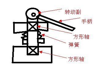

先猜第一幅图的7 A/ @: ]' E! M/ u
& }) R# R; r% B0 m! {( f, v
我想滑杆里应有尼龙塑料件,  发表于 2013-10-23 18:24
突然从锁上想到的  发表于 2013-10-23 15:13
哇,你这个构思不错哦。利用斜面。我怎么没想到呢  发表于 2013-10-23 10:04
 楼主| 发表于 2013-10-23 10:13:34 | 显示全部楼层
喀秋莎 发表于 2013-10-23 09:33 9 j" U* Y, w% v3 z) J/ c) ]8 Q! F
先猜第一幅图的
% t" }2 A- \! O# m5 ]
1111.jpg ) _- L4 y' y# X& e" d  z
我第一感觉想的是类似这样的。但是,这种对弹簧未压缩时候的初始长度有要求,要求自然状态时候,不能锁死。$ o) g- o& c8 J# O' }9 I" [
感觉?搞机械不是用感觉来的。去查查楔块机构吧!增力比非常的高,小弹簧也可以产生足够的摩檫力来达到随意停止和承载花洒和软水管的重量。  发表于 2013-10-23 12:43

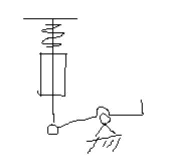

 楼主| 发表于 2013-10-23 10:24:38 | 显示全部楼层
苦菩提 发表于 2013-10-23 10:13 ( w! w0 K$ z0 Y/ y- j/ z
我第一感觉想的是类似这样的。但是,这种对弹簧未压缩时候的初始长度有要求,要求自然状态时候,不能锁 ...
: V1 s! N) I( j  W5 s; L地张图我猜想是这样的 2222.jpg * V; M, Y  [; Q4 T+ B
首层图里就明白表示是一个销子。嫩对机构还是不够用心去想,有一些主观思维在。  发表于 2013-10-23 13:33
如果要用圆柱销的话,那就用两个咯,两个销子也能传递扭矩  发表于 2013-10-23 12:52
方形轴的轴和孔加工费都比圆形来得高,且加工不方便。去看看旋钮柱塞的结构吧!  发表于 2013-10-23 12:36

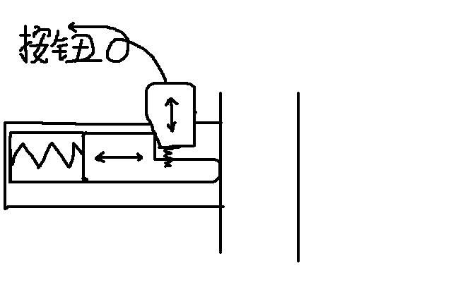

发表于 2013-10-23 12:45:49 | 显示全部楼层
这两种物件只要肯动手,立马就可以直接将原理山寨出来。2 a/ }- |/ U  V7 l8 n- L/ h
7 D4 c8 B. G. o  u% Z木有实物也不是问题,网搜也可以找到原理图。
