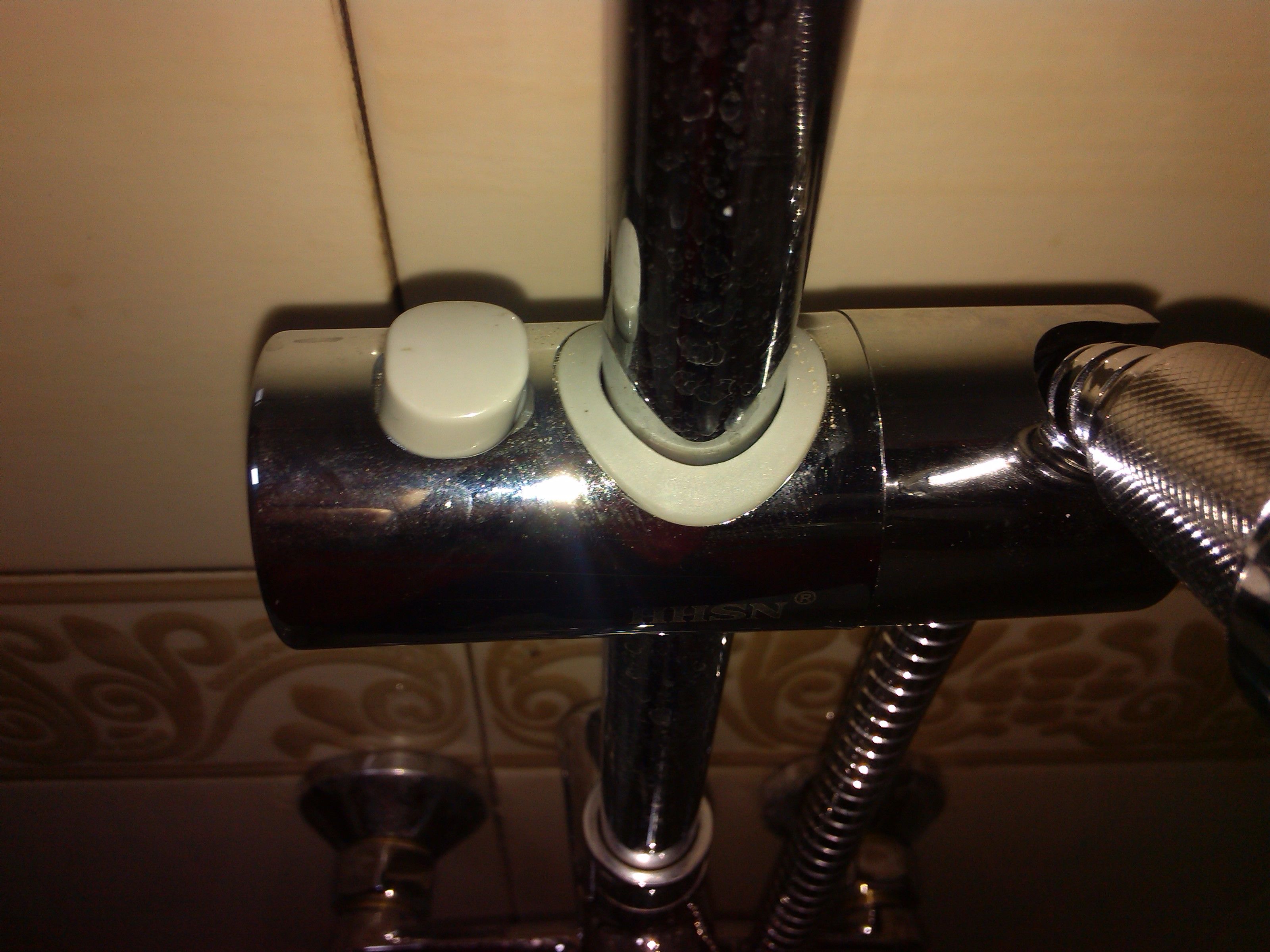

: y$ d6 J7 D: J1 o$ [PS:这是淋浴时候,可以上下移动的。左边白按钮(弹簧复位)按下
- R! Y/ M; |( |; o8 t% Y5 G5 g就可以上下移动,松开就锁住了。   大大猜原理。0 J9 _* b# {% n5 i* N/ T5 O

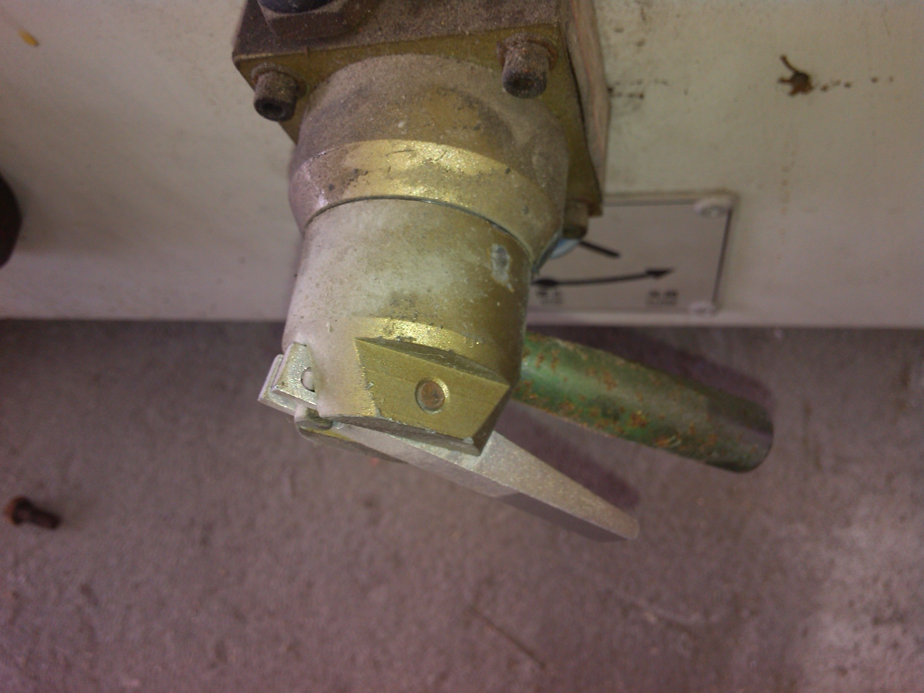

; U" L! }) Y( K- d6 f# e5 {" yPS:这个阀三个位置。每次转位的时候,都要把手柄前的白色摆杆按下,待到位了
9 N1 Y7 M) u, T) }3 ]松开也实现自锁。      嘻嘻,原理有异曲同工之妙吧?有图最好哦~~

花洒架原理和落地风扇的一样,  发表于 2014-2-17 23:32

第一个:按钮按下,按钮侧有钢珠进入凹槽中,弹簧作用,另一瑞销横向移动,就松开了。 第二个:扳手里面的铜件应是有定位盲孔,扳手上那件铜件有弹簧。  发表于 2013-10-23 10:42
一磨擦上下滑动弹簧自锁,二平面配流。  发表于 2013-10-22 18:57

1、靠磨擦力锁定,可以任意锁定。
0 I( w9 b" z, O( ?2、有定位点,必须停在定位点上。
按压手柄销子抬起手柄转动,到位后松手销子锁死。  发表于 2013-10-22 16:45
第二张图卡住不能转动,是靠什么卡主的?左右都不能转动  发表于 2013-10-22 16:42

第一个是成角度的两块带孔板,两板压平行时,杆在孔内有间隙可以自由滑动,两板有夹角时,孔边缘夹住杆,就可以锁住杆了,两板靠弹簧自动成角度,按钮按下,将弹簧压回,两板就能转到平行状态。

第二个是弹簧伸缩销,压动把手,就能将将销提起来,松开把手,弹簧就将销压回去,销插在三个位置的孔里,就实现了三位置锁定。
这种经典的插拔销结构,为什么要用方销?  发表于 2013-10-23 21:49
呵呵,那个销子得方形销,或者能传递力矩的  发表于 2013-10-23 08:19
这样应当讲明白了。结构可能多种多样,但原理只有一个。  发表于 2013-10-22 22:21
