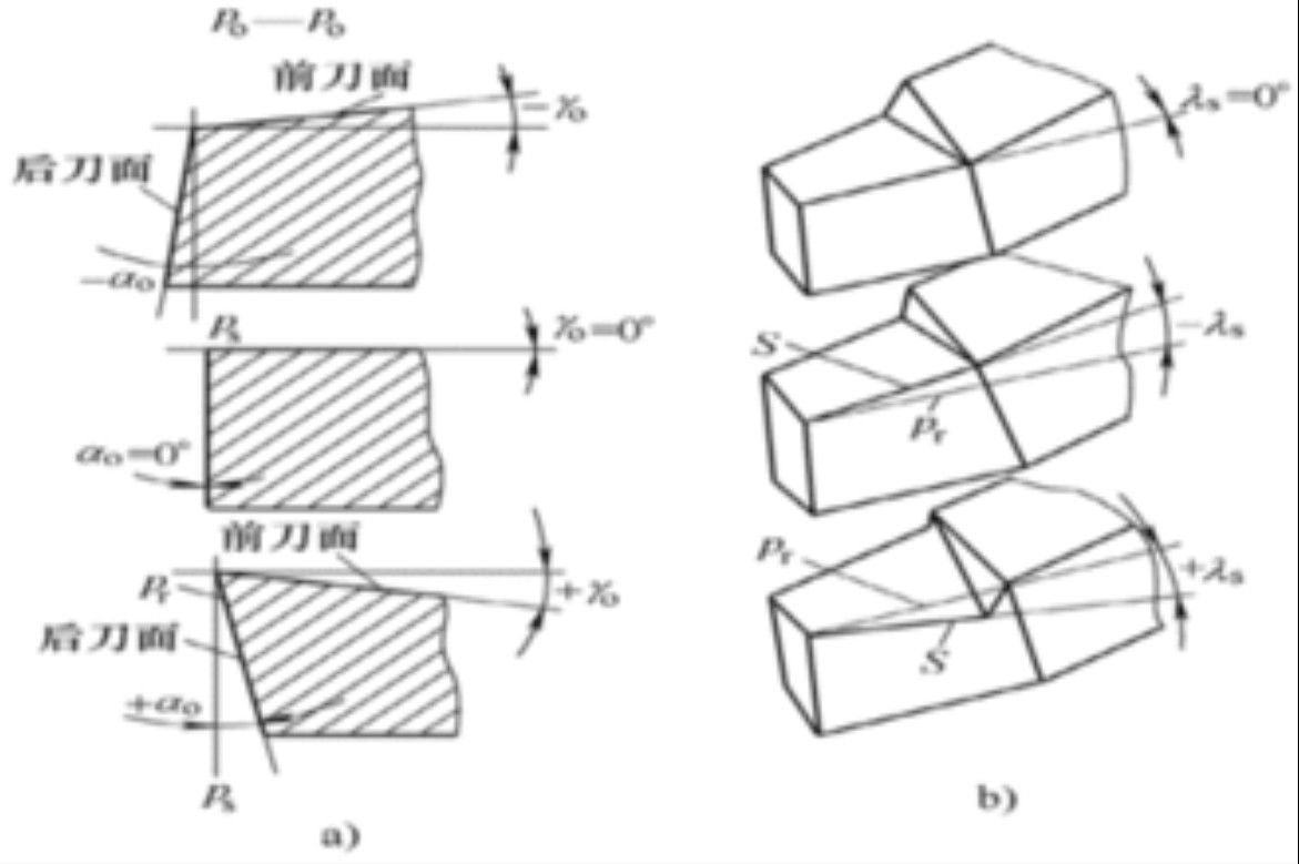

对于机械行业,我是新手,刚刚入这行,所以最近看了一些关于切屑的书籍。有很多不明白的地方,特别是切削角度这一块,关于刃倾角始终理解不透,总感觉刃倾角就是前角啊,关于它的定义我也看了,还是不能理解,请大师指教到底刃倾角是什么角呢,最好图文并茂。在这先谢谢了。$ a: j$ R* J0 [/ u% b' W2 C7 ]

6 w5 M: f) s' l. t8 f/ n3 B前角是前刀面和基面夹角,刃倾角是主切削刃与基面夹角,这个区别还是挺大的吧。。。9 W& f: K' H$ _& `, |
1 V. c9 Y9 {0 |( p5 H% x0 s

发表于 2013-10-17 14:44:57 | 显示全部楼层
刃倾角  请见图

发表于 2013-10-17 19:39:30 | 显示全部楼层
我来告诉你把,刃倾角和前角的意思差不多,你可以把刃倾角理解成另一个面的前角,刃倾角是主切削刃的角度,就是刀尖翘起来或低下去的角度,
发表于 2013-10-17 20:12:37 | 显示全部楼层
8 O5 ^' O) z2 N9 {3 }$ B0 o, o. a. q: b
这个图有点理解了。多谢  发表于 2013-10-18 14:42

发表于 2013-10-17 21:38:28 | 显示全部楼层
mfka 发表于 2013-10-17 20:12
8 g2 K: r" i5 {4 j7 z
感觉这个教科书的 图也不是很科学。9 O; y' N! d* h4 J+ F+ g2 G( \
   估计没什么绘画基础的人画的。很容易吧一板一眼的工程师整晕乎。& e$ Y# g4 x2 Y1 C2 z
我开始学刀具也被这些平面,角、刀面、刃等,搞得晕乎乎的。现在学习方法多了,请大家看“刃倾角的选用_在线视频观看_土豆网视频,http://www.tudou.com/programs/view/wN_K0H8zfkM/”等相关视频,有助于理解。  发表于 2013-10-18 08:37
发表于 2013-10-17 21:40:10 | 显示全部楼层
王_Ken 发表于 2013-10-17 14:44 8 J, @4 c0 Z2 \( F( h/ {8 {6 I( n
刃倾角  请见图
0 D0 H( {2 s2 {6 F感觉 这个真 不是刃倾角,特别是径向切削的时候。* \2 C7 c, f' z$ n" R
   我们再探讨下,如何?
