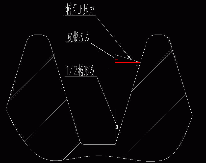

   《最普通的问题:三角皮带带轮的带槽角度和摩擦力角度问题》http://bbs.cmiw.cn/forum.php?mod=viewthread&tid=340081&page=1#楼主提出 碰到一个问题:假设一个皮带轮,标准上带槽角度是38°,而实际加工中心,工人做成了37度,那这个时候,同样转速下,传递的功率是大了还是小了呢?
     我跟帖的错误结论:V带侧面与皮带轮槽面摩擦传递功率,槽面正压力越大传递的功率就越大。在皮带拉紧力一定时,槽形角越小传递的功率就越小。

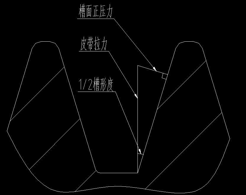

      逍遥处士跟帖:窃以为力三角形应如下,也就是槽角越小,正压力越大:     我回帖:假如槽形角为0,是不是成了90度的直槽了,理论讲,一点摩擦力都没有了。
     逍遥处士再回复:不是的,若是直槽,带也变成直带,直带的宽度大于槽宽,则理论上正压力为无穷大。平带轮的正压力和V带轮的正压力比值为:1 : sec(θ),θ为半槽角。
       逍遥处士怎么了?是我错?还是逍遥处士错了?
       如果是我错了问题出在那里?于是就有上图的错误自我分析:假如槽形角为0 和V型带正常安全使用的分析。

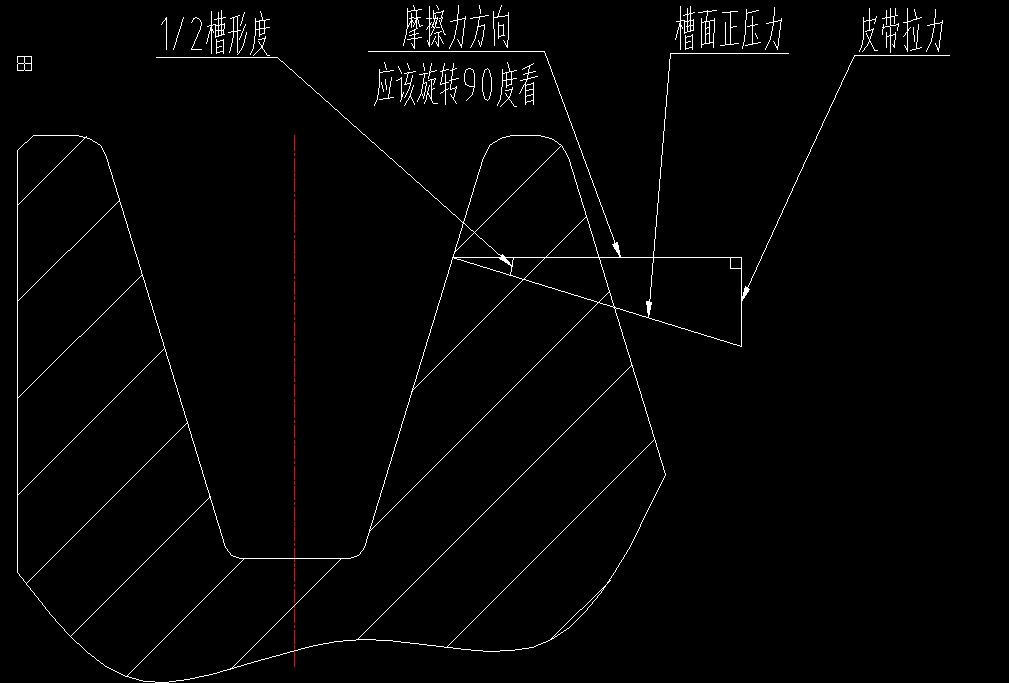

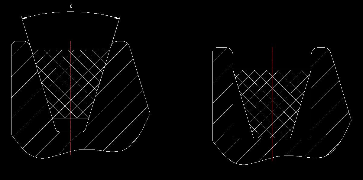

      但是,想想又不对呀。在设计中是小V型带轮取小槽角(接触线长度短和接触线长度小于半个圆周), 大V型带轮取大槽角 ;V型带槽形角就相当刀具的刃口角,刀具刃口角角度越小越锋利,被切割物体受力就越大,那么原来的结论是错误。
      查证资料,都是逍遥处士 的分析方法,自己的错误是肯定的!不查出原因不是我的性格!
      通过几个小时的思考,得出上图分析,说明逍遥处士和资料是正确的。问题在于忽略了摩擦力实际产生的方向,力三角错了,才有错误结论。

对于同一个带型,若张紧力不变,则对于任意一个带底不碰槽底的槽形,在其传输截面上都存在一个恒等式:张紧力=带侧摩擦合力。设:张紧T,半槽角a,侧摩f,侧正压N,摩擦系数u,则有N=f/u=T*cos(a)/(2*u)。 因此,很明显,a变小则N变大。
当a小到一个值时,V带产生的弯曲变形出现3侧同触,此时出现新的情况:
设此时张紧T,半槽角b,侧摩f1,正压N1,支反N0 ,弹变力张紧方向E,则有:T-E =N0, N1=f1/u=E*cos(b)/(2*u),则总正压力N00=N0+N1=T+E(cos(b)/(2*u)-1)
因为2*u一定大于1,约1.6。因此,N00一定小于T。因此,这个阶段,跟据带的厚度不同,硬度不同,N00的结果相差很多。
