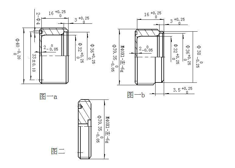

6 j& j8 ~: Y5 T4 K) [, y+ n( `  原零件如图一a,材料:20钢,直径41的冷拉棒。这个零件干了多年了,每月6万件,真正的老产品,工艺选的全部是专机,工序排列如下:

  近些年不断的开发研制新产品,一旦定型进入批量生产,高效率的专机自然是首选。厂内的几台螺纹车都是进口的,即使不上新产品,也到了该更新的时候了。如今加工外螺纹的设备如,简易数控车,螺纹铣,中小批量加工都有一定的优势,但进行大批量加工,和螺纹车比差距就很大了。还有一种高效加工外螺纹的设备,滚丝机。那效率是螺纹车的近十倍,质量也比螺纹车好得多。为什么就不能用滚丝机加工呢?产品是引进外国的,工艺也不例外。老外有领先中国二百多年的工业技术老底子,他们的技术人员,为什么就没采用滚丝机,来加工这个零件的外螺纹呢?绝不是没想到,很可能是遇到难以逾越的障碍了,因为当时这个产品对他们也是新产品。
  5 f! M9 w" l  {' q% `7 q* W, Y
, B/ a9 s% Y8 [& d: l4 i3 ?
       于是,作为一个工艺革新项目提上日程,根据以往的加工经验,滚丝机因挤压容易变形的原因,不能滚薄壁件。这个零件小孔壁厚,还有底,该没问题,只有口部3mm处,只有2mm厚,肯定要变形,按一般常识,孔会被挤小。于是,上活的支撑推杆的芯模,按孔最小尺寸设计,这样即使孔被挤压变形,也不会小于芯模。按这个思路,做好工装,试滚后发现,孔壁受压后不但没向内缩,反倒向外涨了,孔成了喇叭口,应力变形,与压力方向相反,而且小孔底部也产生了变形,向内鼓起来了。虽然变形只超差几个丝,但这个零件是性能件,质量要求很严格,说不定老外编工艺时也试过,不成功,就放弃了。但此一时,彼一时。对这个老产品各个零件的性能,咱们已摸得很熟了,底鼓好办,加一道2.5吨小冲床,底部校平工序,就解决了。查总装图分析后得出结论,此零件小孔和底,是关乎整个产品性能的部位,外螺纹只起连接作用,短一点并不影响性能,于是把外圆车一个长3.5,小于螺纹底径的台阶,形状见图一b。这一段在滚压加工螺纹时加工不到,自然就不会出现应力变形了。由于加工方式的改变,螺纹外径也改变了,滚前直径公差提高到0.05,这些在六轴自动车上解决起来很容易。装配好一批产品后,进行产品性能试验,没发现异常,革新成功。
9 j- a! {' b3 Z3 O& H4 U      改为 滚压螺纹后各工序工艺调整:
! ~* F; M9 M- {# y. `, f, R       1序,六轴自动车按图一b加工。

3 Y; I$ Y" r0 ` 后来研制新产品的一个零件见图二,由于量不大,开始也是采用的螺纹车工艺,由于孔比较小,没办法用涨簧夹紧,夹具设计成杆式抽芯,芯杆前端铣槽,装好零件后再用一卡板插到槽内,抽芯夹紧,一是慢,二是影响孔与螺纹的同轴度。后用滚丝机加工,由于和图一螺纹一样,只是换一个送活的芯杆就行了。每月万儿八千件的产量,不用增加人和设备,捎带着就把这个活干了。

大侠,学习了,有个问题请教一下:孔的底部的厚度2( 0^-0.05)尺寸是如何保证和测量的啊,最后你说要用小冲床整形,这个行程不好控制啊,然后怎么最终保证底部的厚度呢?
底厚用百分表测量,用以标准垫块垫在孔底,用百分表测量外底面,属自制专用量具。 冲床校底也是将垫块垫在孔底,垫块下部垫一硬橡胶板缓冲。冲程调到比活总长长一些方便装下就行了。  发表于 2013-10-10 22:38
校平底部也是把零件底部放到垫块上,垫块下垫10mm厚橡胶垫,起缓冲作用。冲程调到大于零件总长5mm以方便上下活就可。改变后的工艺没写,补上再看。  发表于 2013-10-10 22:03
这个问题在写帖时就想到了,因与主题关系不大,就没写。底厚用百分表测量,把零件孔底放在基准垫块上,用百分表测量,属自制专用量具。  发表于 2013-10-10 21:55
发表于 2013-10-10 22:08:36 | 显示全部楼层
3.5mm长的一端内外孔壁厚只有1mm了,这个36内孔起定位作用吗?加工后,有没有磕碰变形的呢?
你说的很对,36孔的确是起定位作用的;大批量零件加工时,都要摆在专用的容器盘内,并能固定,以防搬运清洗时磕碰损伤。  发表于 2013-10-10 22:20

对于图一和图二,实际上是:在不影响零件功能和使用等条件下,局部零件修改结构和尺寸,适应工艺革新的需要,减少制造成本。
