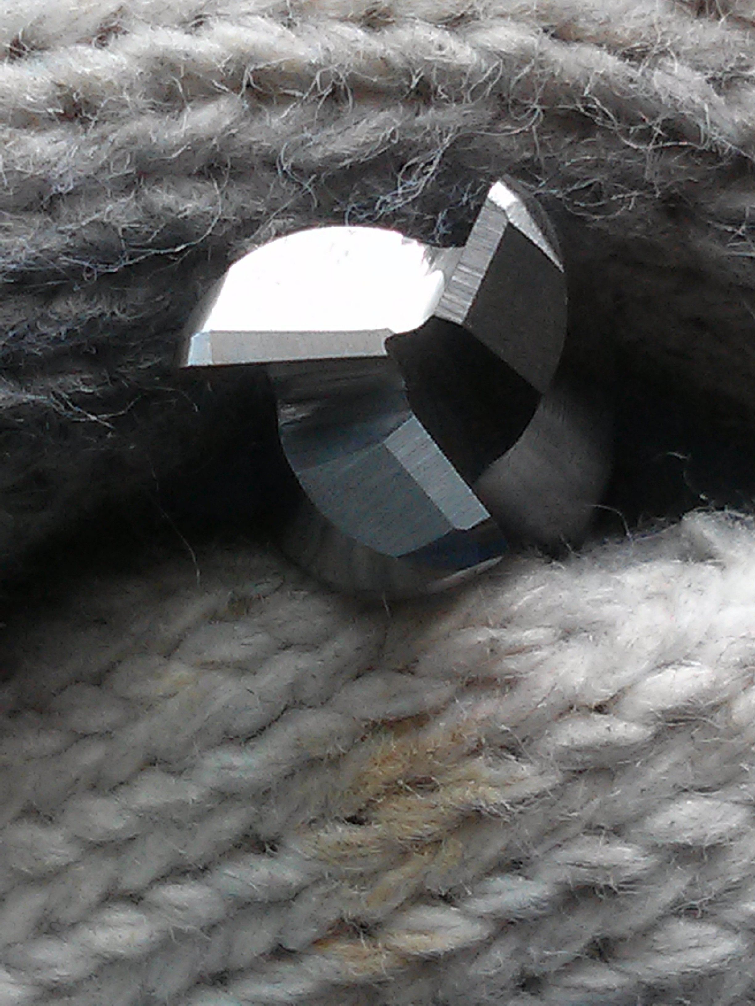

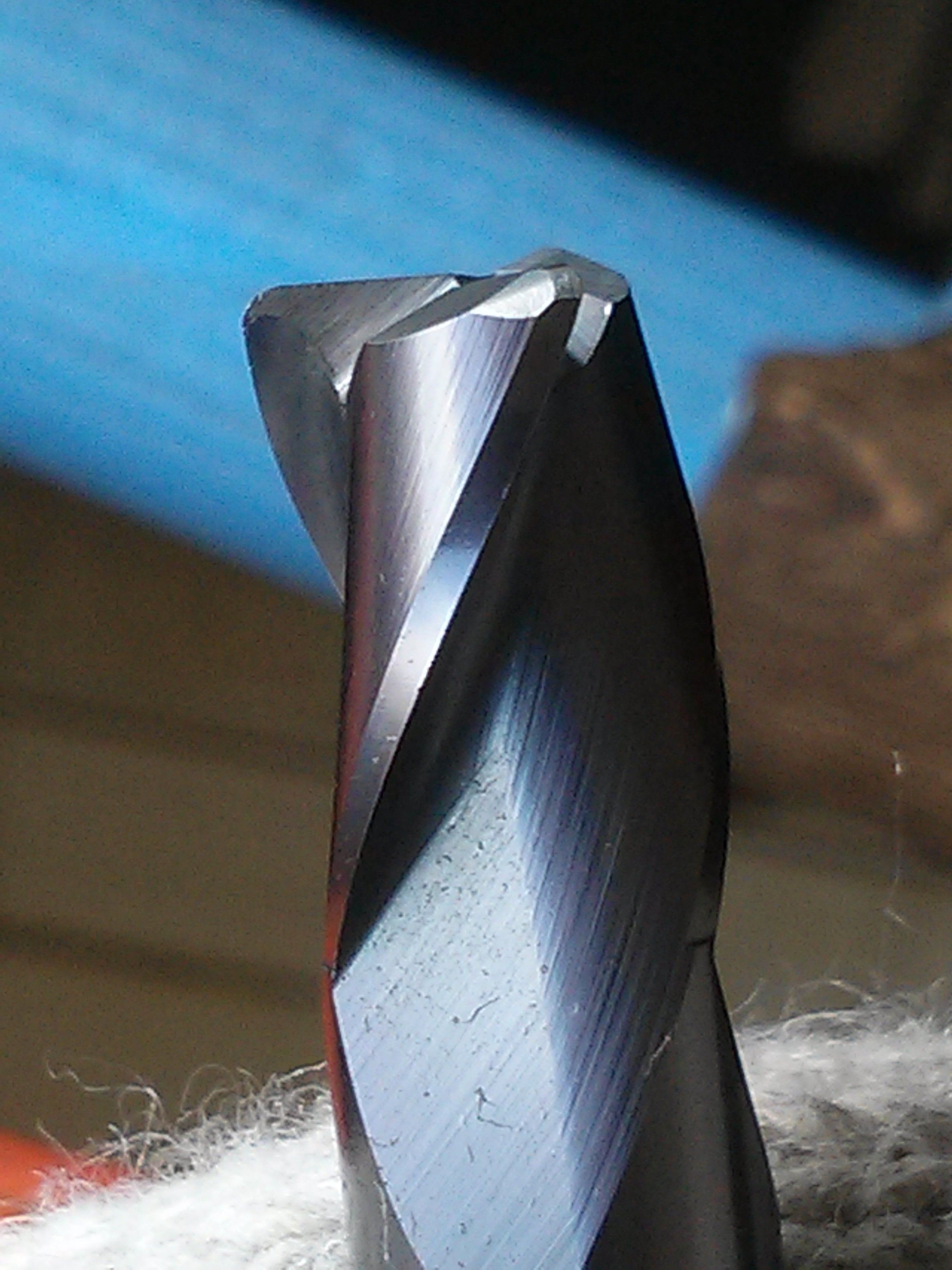

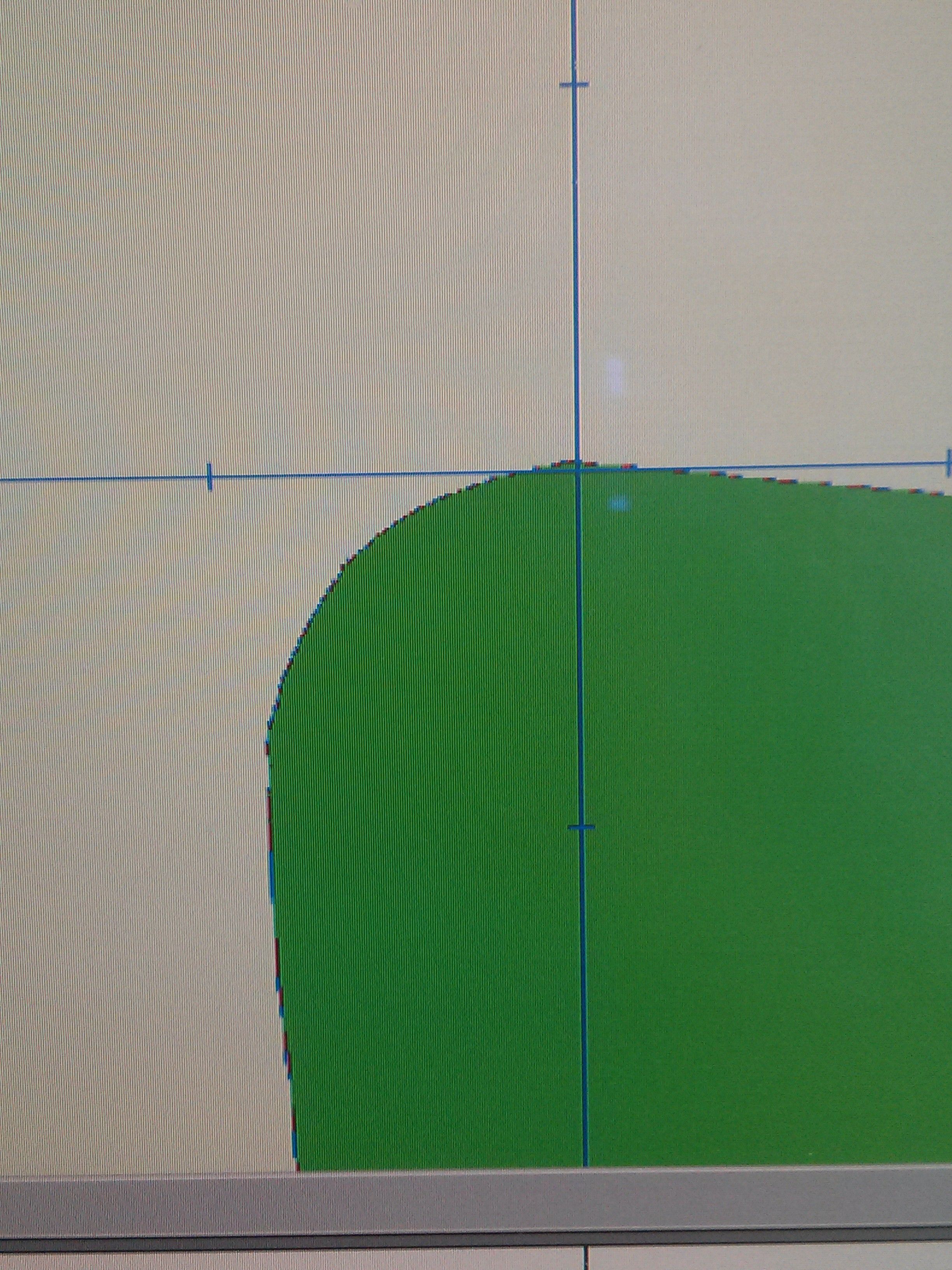

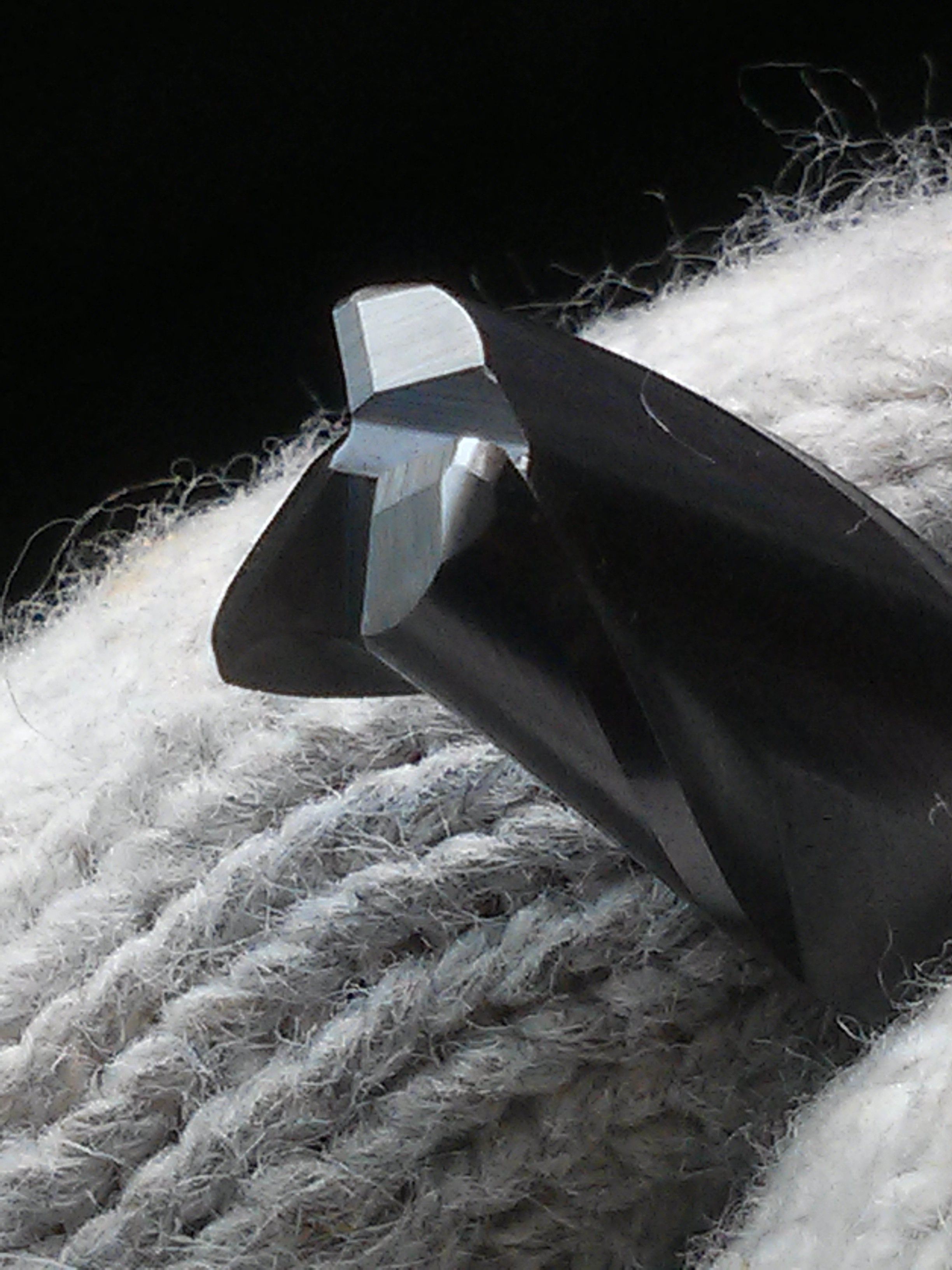

一支3齿的R刀,让工具磨的 大师傅用手修一下,
1 U" |- L+ C9 p' B! p$ @修完后,拿到手后感慨颇多。    平时大家都说他活干的好,可能一直没遇到难的活,或是工种不同干活的时候不在一起。没感觉到比其他的工具磨师傅手艺高多些。这次 不一样了。 就是这一支R刀。。。改变了我的印象。一片砂轮,一个R规,还有的就是手法和经验了。磨得很圆啊。8 F+ u5 k3 L' A# T: \
* C! f6 ~2 T/ o% d1 q$ v
补充内容 (2013-10-11 22:05):
' ]$ Q7 O# M& e: W3 P- x. k端齿第一后面 不等宽, 是他没好好干。你要是说干好了 请他喝酒,磨出来的活比这个还好。2 X; R- z/ b) ?  P  s% A) K
测量机检测
测量机检测
正面,整个端齿都是用手磨得
正面,整个端齿都是用手磨得
R角处
R角处
