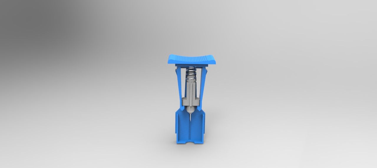

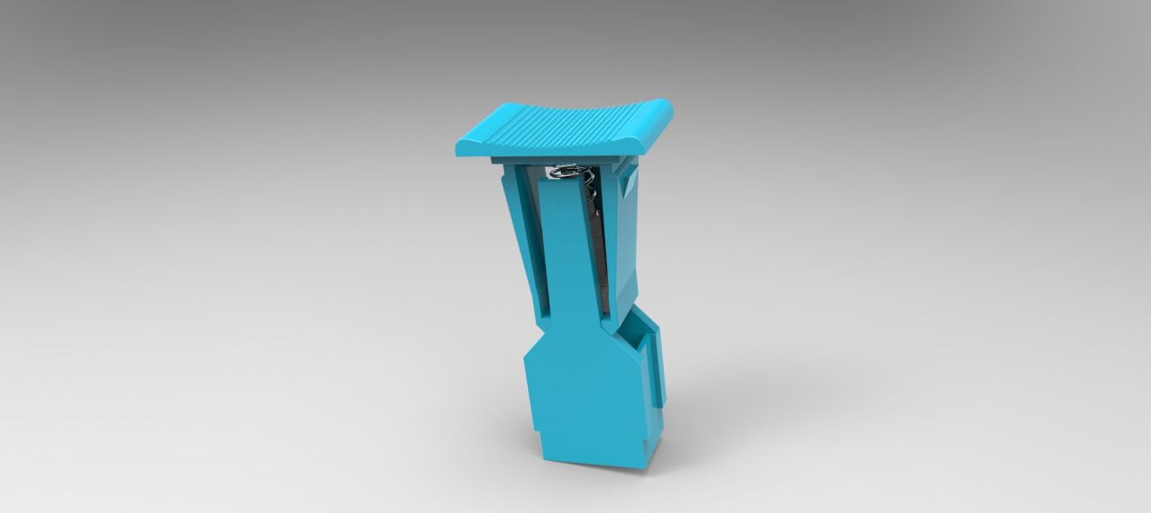

6 z' ^; k& Y7 P, w/ R/ z+ {     最近比较闲,拆了一个无痛采血针。我拆我拆哈哈
5 D. r5 ], U- _( F       一次性微痛采血针主要是刺破手指末端的毛细血管,获得血液标本。它的主要原理是利用弹簧的伸缩特性来快速扎针采血,因为速度极快,而且针头极细,所以被采血者微痛或者无痛。0 o" z' j8 p& H4 }$ f9 }$ s' f6 X
未标题-1.jpg      4 f5 P3 K( R! z, V# l' ]
   下面来详细图示来详细解释一下他的工作原理。

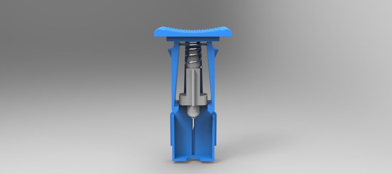

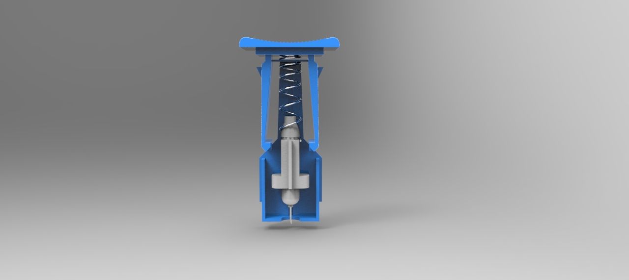

! K* R6 N5 F* s  F- |" w) \    来一张一个剖切示意图
  _0 i( i" ]4 ~- H4 E4 L* x untitled.248.jpg   ) x9 ?7 k, S4 o' R7 `  u( \2 r* s. z
                                 图1: G) u: k. E2 {: @! S3 }8 ~( ^

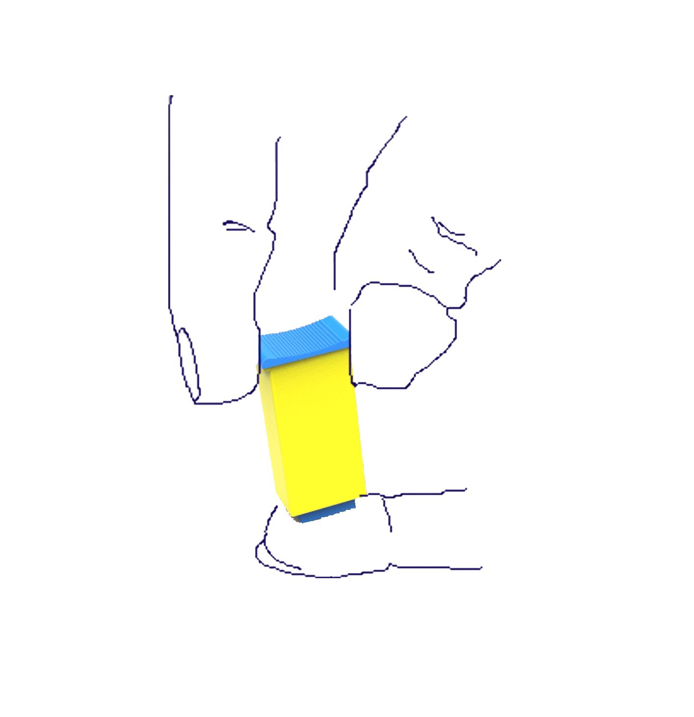

    再来一张去掉外壳的图7 N! u6 K4 o! ^5 J* G8 W
- f; d& N* P3 F2 S+ o3 i                                  图2

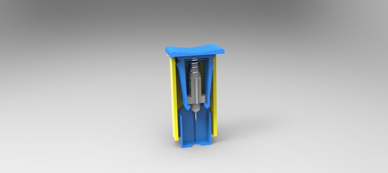

1 O' |* f& x5 x- B) d& S& l/ h- y   再来一张局部组装剖视图
9 w. u0 X% J7 i; _- X2 C untitled.262.jpg * Q1 O! N7 K7 \- D0 k4 p
                                 图32 R3 a1 K. L( V& k7 p! }

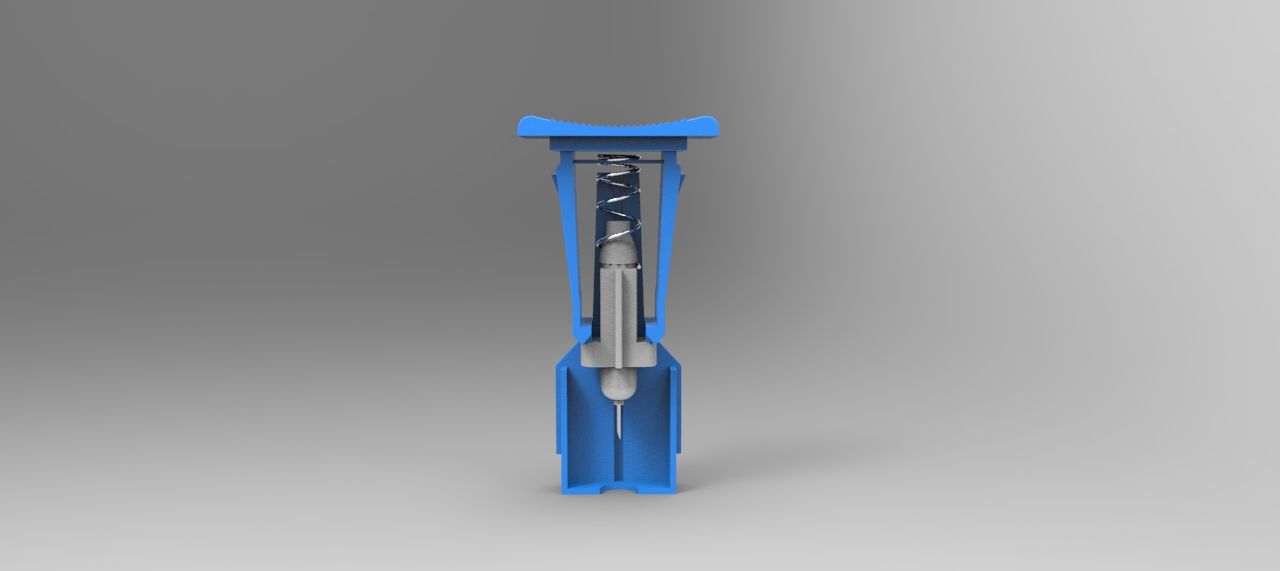

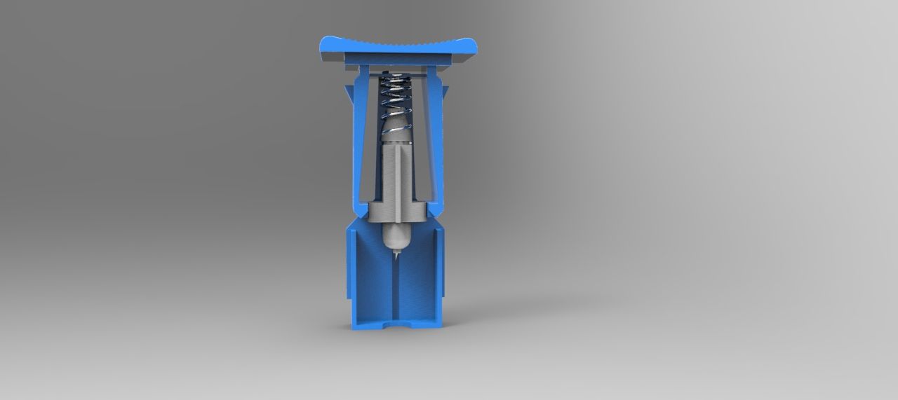

8 h, q' J) z- w, d' l- E% W# B" }( h    结合图2图3,当向下按压此产品的时候最下边的那个零件向上运动将顶端零件的两个爪撑开,针头在弹簧弹力作用下迅速向下击出,从而达到快速扎针的目的,最后的弹簧的回拉力作用下针头缩到壳子里。7 ~& S) Z5 V1 G/ ]
