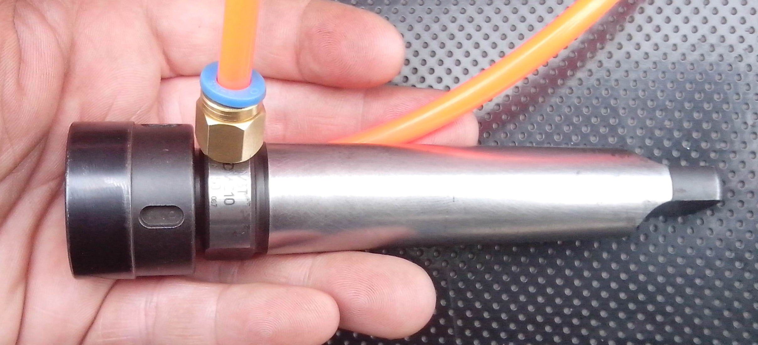

IMG_20120928_110456.jpg 快插接头已经装上去了,现在基本可以说完成了,就等找到合适的内冷刀具,然后找到相应的er夹头,浇注密封胶后就可以了。* k. c/ f/ X5 s5 I3 t* s* b( D9 r0 u

冷却压力达不到。  发表于 2013-9-28 19:23

这个用枪钻可以,,,,,,,

有夹套自带密封的。你可以省点事。
LZ喜欢自己动手做的。  发表于 2013-9-28 19:24

真要用的话改成铜管吧,不会破。

手巧但不知实用不实用

           这个还可以哦,有点像我当年所设计的。尾座内冷钻孔
