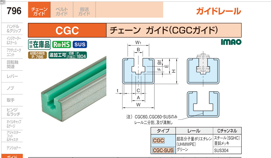

有链轮水平放置的链条传动吗

请教一下 这种俩个主动轮水平放置的装置 出现反复性跳齿该怎么处理

MISUMI就有的
发表于 2023-11-13 13:11:31 | 显示全部楼层
可以,装涨紧轮
发表于 2023-11-15 08:17:39 | 显示全部楼层
可以的,张紧装置+双排链轮。

有时也碰到这种情况,确实有点头疼。
附加机构可以改善,但始终有些问题难以解决。
短距离低速还好点,长距高速影响增大。
当然如果能使用三角皮带效果更好.
长了可以加链条的导条。  发表于 2025-8-22 14:43
发表于 2025-8-20 08:55:12 | 显示全部楼层
这种情况张紧都是需要的很多类型都可以用,中心距短了无所谓,长了一般都是用嵌入式的链条耐磨导轨做支撑,要不容易脱链,淘宝上好多卖的标准的,直接搜链条导轨就好了,有的是尼龙的有的是高分子聚乙烯的
学到了,蛋蛋猫  发表于 2025-8-22 09:32
发表于 2025-8-20 10:10:04 | 显示全部楼层
这种用法是很正常的使用,如果轴与轴间距超过500mm在链条下侧加链条托轨,一般是耐磨塑料条标准的
发表于 2025-8-22 08:51:33 | 显示全部楼层
