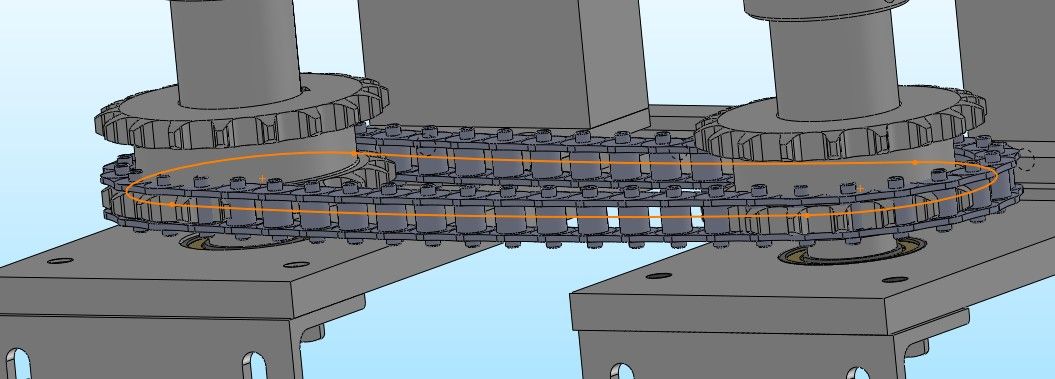

一般手册上写的链条传动方式,就两种,但不管是哪种方式,链轮都是垂直放置的,因为这么放置,链条与链轮啮合很容易,有没有链轮水平放置的。
如果链条传动是这样的,那张紧轮该如何设计呢,我觉得用光轴顶在链条上,使链条绷住了,就可以起到张紧的作用,不过没查到这种张紧轮。

有这种布置的机子。而且属于所谓的成熟设计了。
只要涨紧了,一般多没事。不过下面一般有托的板。但与链条之间有间隙,它们是不接触的。
链板比里面的滚子耐磨,我就是搞链条配件的,欢迎交流  发表于 2023-11-13 11:19
你觉得链条上是链板耐磨还是套筒耐磨,我总觉得链板不耐磨,所以想在光轴上车个台阶,这个台阶的厚度小于链条上链板间距,直接顶在套筒上。  发表于 2013-9-19 15:25

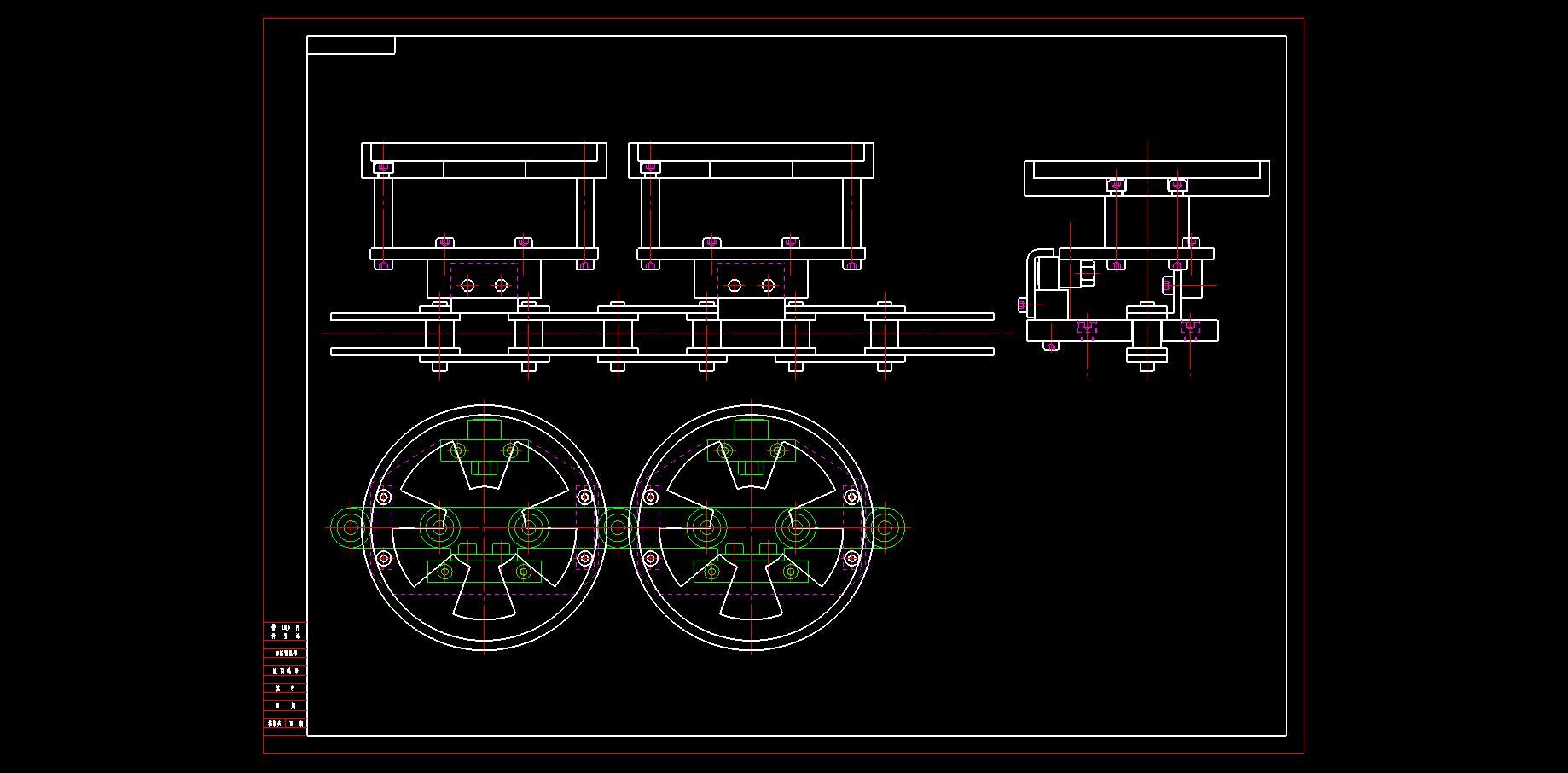

发表于 2013-9-19 17:17:09 | 显示全部楼层
转子冷却托盘..JPG 发一个链条水平传动的案例给大家看看

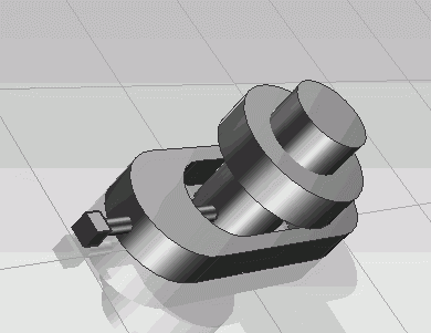

张紧装置你可以试试可不可以改变中心距呢?感觉设置一个张紧轮那样结构比较复杂,是不是可以在从动轮上面加一个孔,然后可以用螺栓顶住接着拧紧螺栓就可以改变中心距呢?
随手画的一个改变中心距的想法
随手画的一个改变中心距的想法
