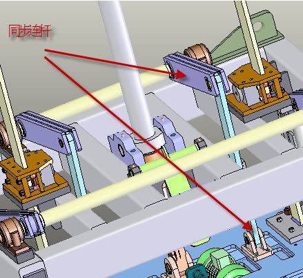

发表于 2013-9-12 09:05:03 | 显示全部楼层
彭老师,两个齿轮都是采用键与轴连接的,在齿轮与齿条配合调试时是否不太方便,为什么不使用涨套呢?
是的  发表于 2014-6-25 10:48
腰孔是不是就是半圆直槽孔  发表于 2013-9-16 08:17
齿条上的腰孔,是指两个齿轮侧面的安装孔为腰孔,以利于齿轮和齿条之间的啮合。  发表于 2013-9-14 14:17
齿条上腰孔指的是什么?  发表于 2013-9-14 11:23
低价设备,简单是要点。处士所说方法比涨套方便和成本低。  发表于 2013-9-12 11:42
齿条上可能开有腰孔。  发表于 2013-9-12 09:50

发表于 2013-9-12 09:10:05 | 显示全部楼层
翔梦随风 发表于 2013-9-11 20:23
请教大侠,同步连杆什么结构?
同步连杆的方式:
同步的关键是同步轴,同步轴和摆杆通过键或焊接的方式构成一体  发表于 2013-9-13 09:18
多谢回复,有点疑问,是否蓝色摆杆上的孔距,和连杆上的孔距精度要求高呢,怎样保证转动时两侧连杆机构上升高度一致呢?谢谢  发表于 2013-9-12 21:06
