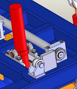

机械设计实例:1500*1000气压床

发表于 2013-9-11 10:15:31 | 显示全部楼层
几个问题和老前辈商榷
1:同步轴过细,易变形;
2:同步齿条的位置在一侧,容易造成受力不均而偏载,最好同步齿条在中间;
3:同步齿条的后面最好增加导向滚轮,这样受力会好些。
4:像这样的同步用同步连杆的方式最好
红色部分是气缸吗?  发表于 2015-3-1 23:14
你的设计非常好,我在比较重要的地方也会这样做。不过这只是台简易设备,压力很小并且运动精度也不很高,已经可以满足要求了。  发表于 2013-9-11 11:30

发表于 2013-9-11 12:25:07 | 显示全部楼层
不知道怎么用的,老师可以简单介绍一下用途吗?
我也想问的,啊,老师只负责给被人做的吧  发表于 2014-5-19 14:24
很抱歉,只知道有台面、行程和压力的要求,具体做什么真不知道。  发表于 2013-9-12 17:33
