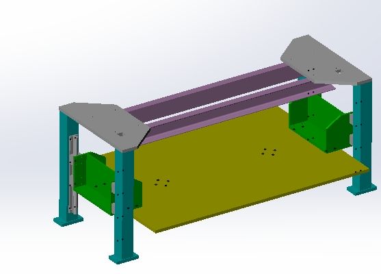

机械设计实例:1500*1000气压床

4根导柱导套,有必要加同步机构吗?
发表于 2014-4-26 14:22:00 | 显示全部楼层
如果考虑压力问题,可否用一油缸替代俩气缸,总觉得加上同步不舒服。抑或换个更大缸径的气缸替代俩气缸。

气缸什么牌子
发表于 2014-4-26 17:01:07 | 显示全部楼层
画了半天也没有画完   怎么少图

希望也提供气动控制图。
被压的东西是什么?泄压的时候会不会回弹造成冲击?

敢问彭老是不是SW画的三维  然后到PCCAD天河中出的二位图纸 还是?
