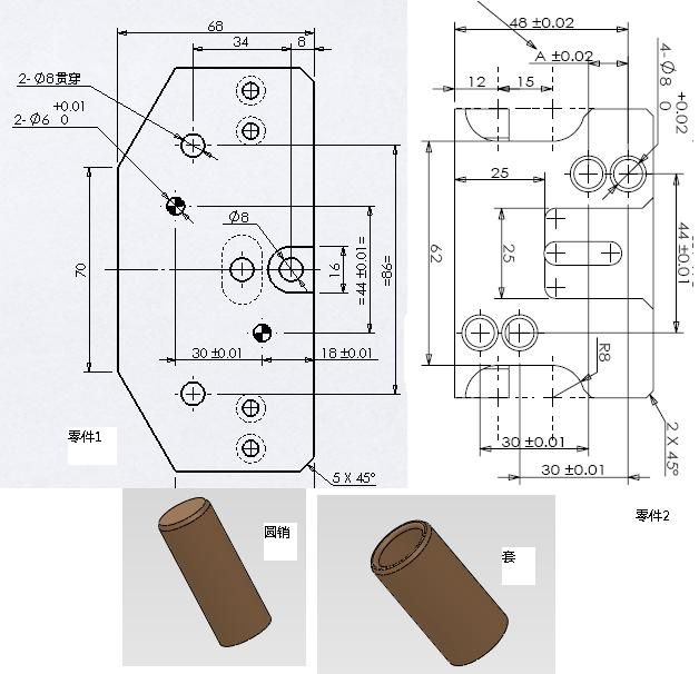

彭老,劳您大驾,帮我审审图:
1. 零件1与圆销¢6g6紧配合;
2. 零件2与铜套外径¢8m6(+0.006,+0.015),内径¢6F7(+0.01,+0.02)紧配合;
3. 预期目的:零件1与其他零件螺栓固定;零件2通过铜套与零件1上的圆销滑动配合,从而实现卡具左右方向的手动移位。
1. 请审阅:图中4个零件的形状、位置公差选择是否合理?
2. 零件1的尺寸:30+/-0.01、44+/-0.01要求是否太高了?(此卡具为检测设备用,要求精度0.01mm)
3. 假设零件1的销孔尺寸满足要求,如何选择铜套的内径公差,才能保证零件2比较顺利的滑入、取出?
4. 判断以上选择是否合理的依据及出处,比如什么资料、标准。
谢谢。
六角车社友最近有个谈量规的帖子,中间有些内容谈到相关公差,你可以仔细读一读。http://bbs.cmiw.cn/forum.php?mod=viewthread&tid=352364&extra=page%3D1  发表于 2014-3-15 06:28
以前做这类工件,要用到坐标磨,现在则首选慢丝线切割。标注公差时应当使用这两类机床的可达精度。  发表于 2014-3-15 06:22
做点笨事情:把两个工件一个按公差最小尺寸、一个按最大尺寸画出然后重合, 再考虑铜套的不同轴度,就能得到可以随意装配的轴套内孔尺寸数值。(为图示清楚,可以把公差数值放大若干倍)  发表于 2014-3-15 06:18
没有说清楚检测精度0.01的具体对象,但如与工件尺寸相关,则所注公差精度不够。  发表于 2014-3-15 06:08

洋洋0206 发表于 2014-3-14 13:33
彭老,劳您大驾,帮我审审图:
1. 零件1与圆销¢6g6紧配合;
2. 零件2与铜套外径¢8m6(+0.006,+0.015 ...
非常感谢彭老点评,让您费心了。
我按照一个网友的提醒,去学习了相关资料,理论上基本明白了。
意见采取了对应措施:重新订购了标注公差为E的套,将与套配合的孔的尺寸也适当加大,来确保配合达到预期目的。
依据是《机械设计手册》公差与配合章节里的公式:L=k*Sm,其中,Sm就是您提到的轴的最大、孔的最小尺寸的差值。
在以后的实践中还得加强练习,多多体会。
再次感谢您的指导。
