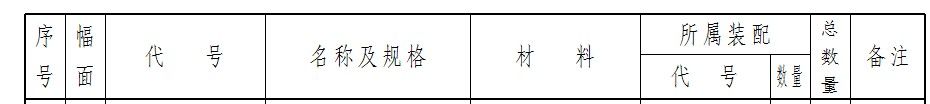

明细表应当作为产品的设计文档的一部分, 但是貌似并没有得到多少重视。
每个厂的实际情况不同,可能精细程度不同,明细表的格式也会有所不同。
我们的明细表比较粗糙,想改进但不知从何做起:
我觉得楼主在4楼给的例子内容好精细啊,学习了。
不过我觉得楼主的这个太精细,已经不是明细表,而是零件属性表了。

是的。平日里我们说的材料明细表就是装配图纸上的。
对于一套图纸来说,常常会做一个列表,列表中的内容和各个装配图没有大的区别,就是把各个装配图汇总一下而已。如果生产全是专业的机械人员,大概没有什么困难。毕竟都能看懂图纸。
但是,如果需要集体协作的生产过程中,其它部门如计划、库管不见得需要懂得机械图纸,他们更需要详细的物料属性描述。因此就这个样子了。
这个样子的好处是,减低了其它专业人员的要求。但是可以提高他们在他们领域的要求。
是的,虽然前期增加了设计人员的工作量,但能降低后期的部门间沟通成本,生产成本也无形间减少。 另,楼主在4楼的这个零件属性表例子信息量好大。  发表于 2013-10-14 17:58
