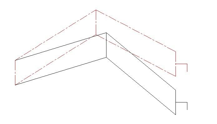

      先来几张图片,这就市场上的气动攻丝机。从外观上看大大提高了加工范围和加工效率,相信很多人都用过。但从设计的角度看(本人还不算是菜鸟,属于门外汉),整个设计本身就有缺陷。一般要加工的螺纹孔都是垂直于加工表面,所以要求丝攻在加工的时候是垂直向下,而这种丝攻机的机构都是平行四边形,虽然保证了平行,但螺纹向下的时候似乎有倾斜的样子。

发表于 2013-9-7 23:41:46 | 显示全部楼层
楼主说的问题应该只会出现在第一张图片里的气动丝攻上,而第二张不会
原因是第二张有两组四连杆,楼主想到的偏差会由另一组四连杆补偿;目测第一张是不行的。
我工厂使用类似第二张图片的,可以保证垂直下去。

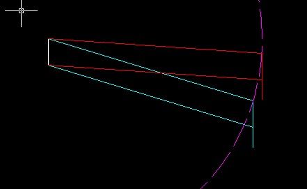

 楼主| 发表于 2013-9-8 00:06:47 | 显示全部楼层
什么意思?是 ...
平行四边形保证任何时候,丝攻轴都是垂直的,但向下的过程像是有点圆弧的路径,见第三张图

 楼主| 发表于 2013-9-8 00:16:45 | 显示全部楼层
原因是第二张有两组四连杆,楼主想到 ...
这个的机构还是很牵强,理论上好像还是有缺陷
发表于 2013-9-8 01:23:33 | 显示全部楼层
有两组四连杆的话,不牵强啊。
你第三张图是把一组四连杆的一端固定了,当然有偏差,但是两组的话就不一样了。。。大概花了下,图里面的连杆都是一一对应,绝对相等。能看清楚吧?
YIF
其实你那个问题 我之前也想过,所以直接到车间用了一下,就知道原理。你的想法没错,不过只针对第一张图那种只有一组四连杆的  发表于 2013-9-8 19:33
这样就看的明白的多了,谢谢  发表于 2013-9-8 09:38
分析的很有道理。  发表于 2013-9-8 08:38
