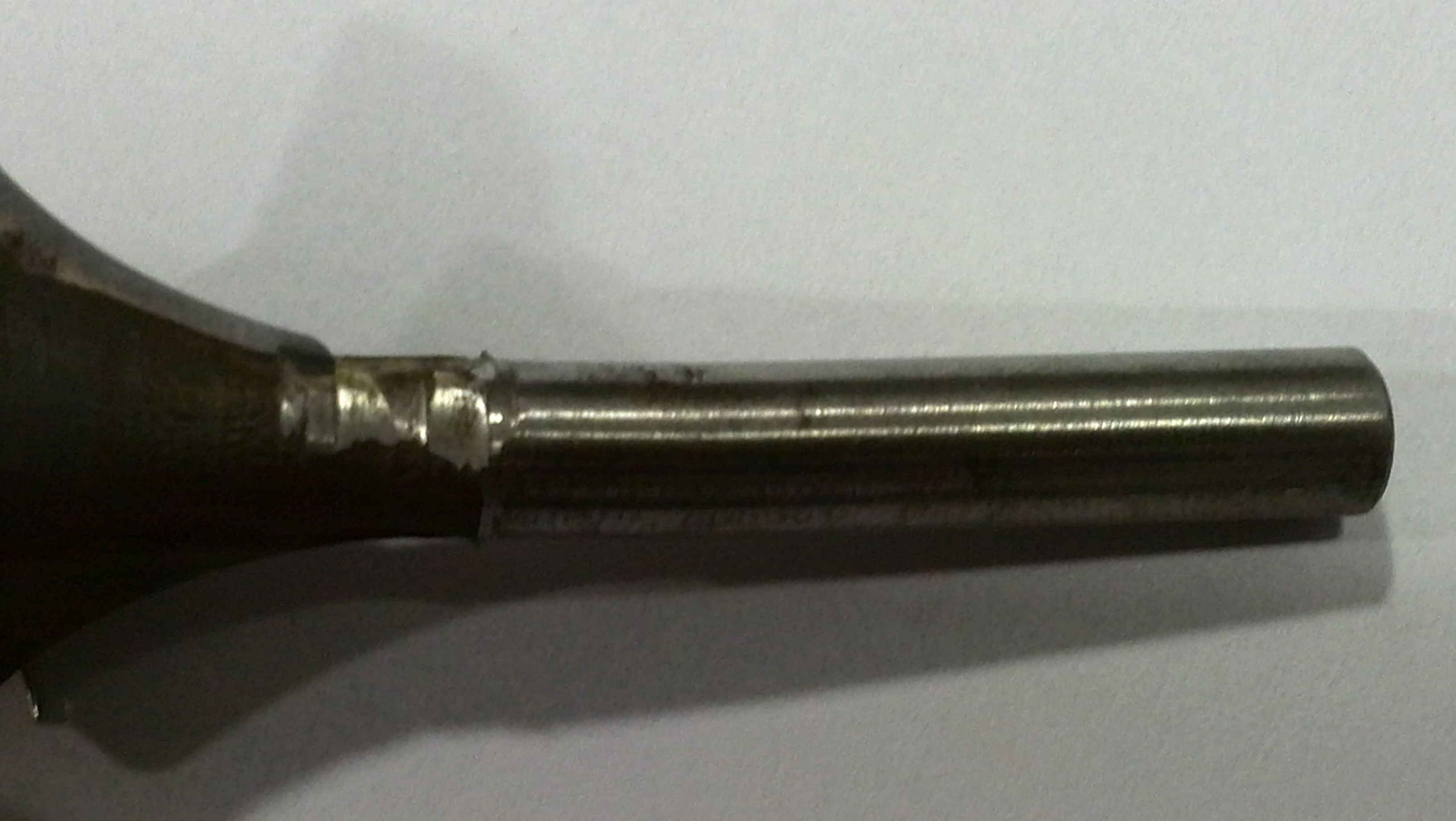

用轴承钢做基体,焊接硬质合金刀片,使用过程中会出现弯柄的现象,是因为焊接的过程中刀柄的强度降低了吗?
9 h, t, L8 U, K" w2 `! P) y有没有解决方法?

调质,表面淬火了没?
发表于 2013-8-24 22:09:18 | 显示全部楼层
你用的钢再好,没有热处理也是个渣
发表于 2013-8-24 22:44:19 | 显示全部楼层
估计柄部根本没热处理。
 楼主| 发表于 2013-8-26 20:28:17 | 显示全部楼层
是要将柄部淬火吗?这样会不会影响到刀片的性能啊?
发表于 2013-8-28 08:43:12 | 显示全部楼层
肯定没淬火
发表于 2013-8-28 08:58:31 | 显示全部楼层
没有热处理哦
发表于 2013-8-28 10:00:05 | 显示全部楼层
肯定没淬火,你是自己焊接自己做刀,还是帮别人焊接 出售?
