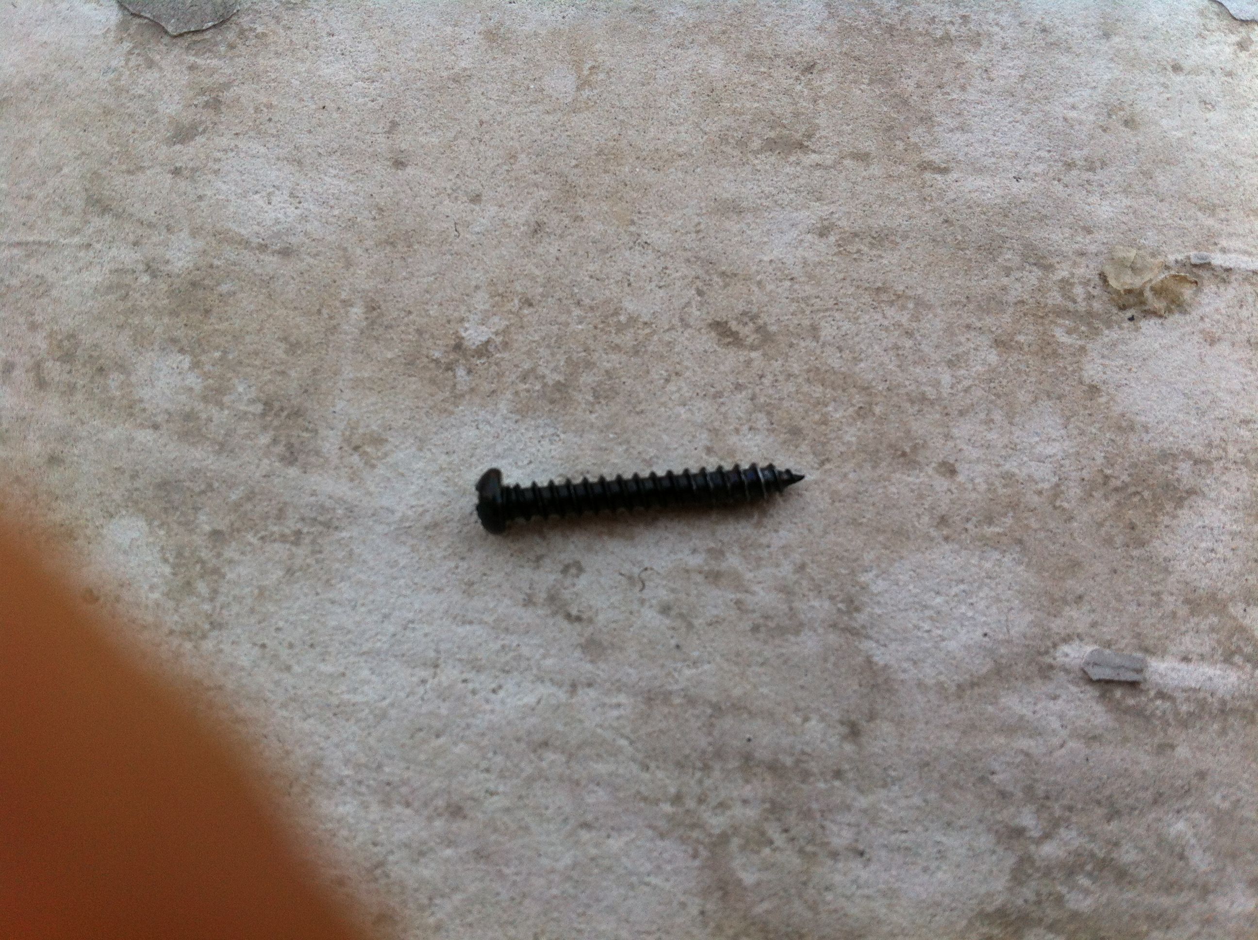

请教大家一个问题:自攻螺钉有没有st2.5这一规格呢?
要是有为什么手册查不到呢?

直接找标准,比手册完整不是?

机械手册里面都没有, 我在想他可能是不标准螺钉,  发表于 2013-8-23 14:51

不知道为什么俺发不上来。只有给你这个标准号自己找了。
GB100-86 开槽沉头木螺钉

这个螺钉是盘头的, 而且是全螺纹的  发表于 2013-8-23 16:14
 楼主| 发表于 2013-8-23 16:16:29 | 显示全部楼层
就是这么一个螺钉。。。

可以在SW标准件库里面找一下的说
我是在creo库里面找的 ,找不到啊  发表于 2013-8-23 16:40

自攻螺钉有2.5这种规格的
那为什么我在手册里面查不到啊  发表于 2013-8-23 17:43

好像没有2.5这种规格,2.2上去就是2.9了,不知道对么求高手解疑

手册上是2.2,2.6,2.9,没有2.5的
